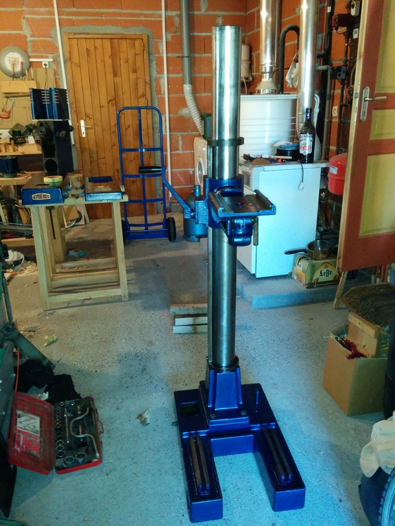

Nico31
Inscrit le: 14 Nov 2012
Messages: 339
Localisation: Toulouse
MessagePosté le: Dim 12 Oct 2014 - 11:46    Sujet du message: Syderic a encore frappé Répondre en citant
Ca avance doucement. La peinture est finie. Je remonte la bête maintenant.
La colonne fait 100mm de diamètre et 15mm d'épaisseur. Du costaud !
J'espère ne pas trop galérer pour remonter la tête (broche + moteur). Tout pèse un âne mort sur cette machine. Je vais faire ça au palan.
Nicolas

Nico31
Messages: 339
MessagePosté le: Dim 12 Oct 2014 - 18:13    Sujet du message: Syderic a encore frappé Répondre en citant
Ca avance ! Quelle belle invention le palan... Ca simplifie la vie...
Mais maintenant, dur de la déplacer... Ca va le faire.
Premier tour de broche quand je recevrais le variateur.
Nicolas

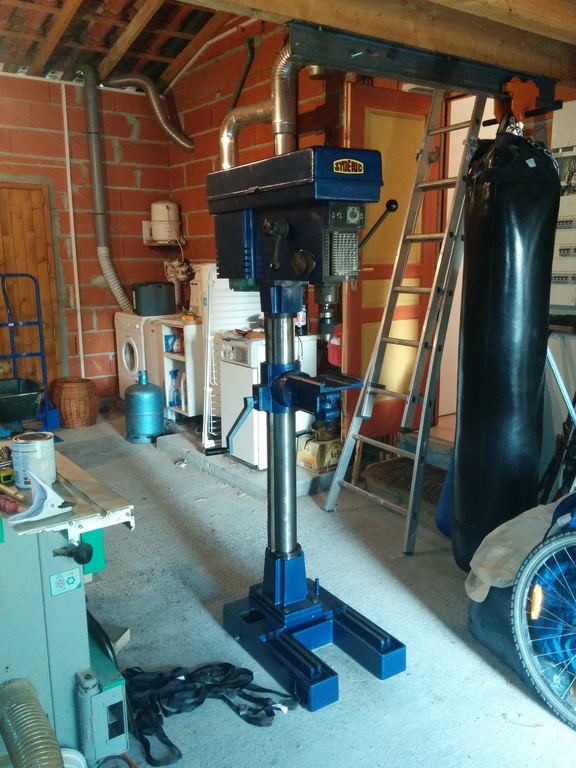

Nico31
Messages: 339
MessagePosté le: Dim 16 Nov 2014 - 15:02    Sujet du message: Syderic a encore frappé Répondre en citant
Ca y est, j'ai fini la bête !
Elle n'est pas encore totalement en conformité mais c'est pas loin. Il manque un microswitch à l'ouverture du capot de changement de vitesse et une protection devant le mandrin.
Y-a plus qu'à faire des trous partout Very Happy
Nicolas
Messages: 1 964
MessagePosté le: Dim 16 Nov 2014 - 18:43    Sujet du message: Syderic a encore frappé Répondre en citant
Yeeees.
Belle bête !
Gros avantage, c'est la hauteur disponible entre table et mandrin.
Souvent, c'est ce qui manque aux machines d'établi, quand on utilise de gros forets (et donc, forcément, assez longs).
Bons trous ! Okay

Nico31
Messages: 339
MessagePosté le: Dim 16 Nov 2014 - 23:52    Sujet du message: Syderic a encore frappé Répondre en citant
Derrière la perceuse on peut voir les forets que j'ai eu avec. L'intérêt c'est qu'ils sont en cône morse donc on enlève le mandrin pour mettre un foret à la place. Ce qui fait qu'on ne perd pas trop de hauteur.
Nicolas
