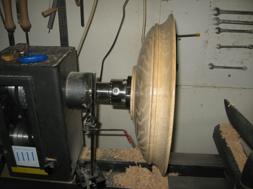

MessagePosté le: Sam 20 Sep 2014 - 10:58    Sujet du message: Tournage de Cley84 Répondre en citant
c'est un verni satiné en bombe de marque idéespary, utilisé pour la premiére fois pour vernir ce plat en fréne de 42 cm de diamétre.et il m'avait donné satisfaction.
