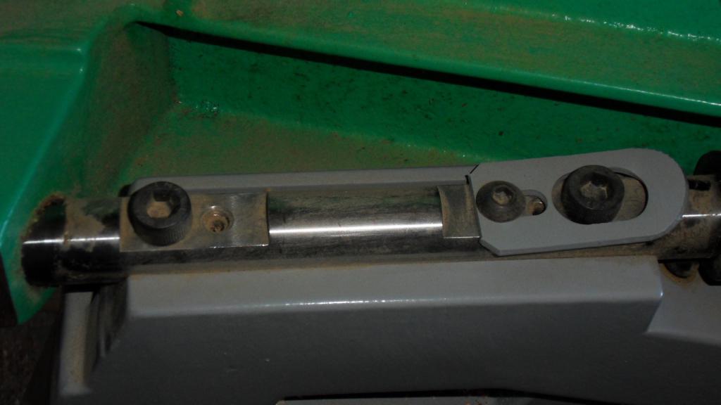

Déterrage du sujet. Ma 310 RL a aussi les tables déréglées en circonflexe. J'ai bien la méthode (de Coriolis) pour la procédure. Mais je me questionne devant le mécanisme de réglage des tables dans le sens de la longueur, qui ne ressemble à rien de ce que j'ai pu voir décrit. Deux grosses vis (tête six pans) et une 3è bloquant une espèce de plaquette qui peut coulisser. Le tout sur le dessus de l'axe, table ouverte.
Un Lurémiste avec cette machine ou ce mécanisme de réglage des tables pourrait-il m'éclairer ? J'ai besoin de relever la table d'entrée.

Bon, ben j'espérais un retour d'expérience pour ma première tentative de réglage de table de dégauchissage. Ma question sur le mécanisme est peut être trop triviale ?
J'en ai fait une photo plus lisible.
Bonne journée à tous les boiseux.
Pascal

MessagePosté le: Lun 18 Avr 2016 - 12:15    Sujet du message: Réglage tables lurem CB 310 Répondre en citant
Bonjour tous les deux, et merci de me répondre.
Bernard, eh oui, je m'en serais bien passé aussi, j'ai sans doute dû cogner la table d'entrée avec une pièce lourde, je ne sais pas bien.
WhyDi explique bien sa procédure, mais sur la SI, le mécanisme n'est pas le même, les vis de maintien qu'il faut desserrer sont sur le côté comme sur beaucoup de Lurem plus anciennes peut être.
Jean-Paul, de l'autre côté, il y a 2 écrous comme partout chez Lurem en tous cas, pour ajuster la hauteur dans le sens latéral. Le réglage avec la T/S est OK, j'ai le topo d'Achille (et non Coriolis comme je l'ai écrit, rendons à César... ) que j'ai trouvé sur un fil de système D où JFT l'avait mis à dispo. Il décrit très bien la procédure.
Je ne sais pas comment m'y prendre avec ce que je trouve (en photo) sur ma bécane, et l'éclaté à disposition sur lurent.org (merci Nico) ne m'aide pas beaucoup. Ta connaissance de la mécanique pourrait peut être m'aider pour en tirer le fonctionnement de ce système de réglage.
Je le poste en PJ. Merci.
Pascal

MessagePosté le: Lun 18 Avr 2016 - 12:49    Sujet du message: Réglage tables lurem CB 310 Répondre en citant
Ok,
D'après ce que je vois, tu as deux vis sans têtes qui servent de vérins de réglages, et deux autres qui servent au blocage.
C'est ce principe que j'ai utilisé ici pour régler la table d'un défonceuse stationnaire:
Les deux vis prises dans le châssis poussent, et deux vis prises dans la table (celles avec les écrous), tirent.
Est ce que les deux tables ont le même système de réglage?
Le bout de tôle gris sert à quoi?
bricocalou

MessagePosté le: Lun 18 Avr 2016 - 15:53    Sujet du message: Réglage tables lurem CB 310 Répondre en citant
Merci de ton aide Jean-Paul,
Côté table de sortie, comme indiqué sur l'éclaté, il n'y a pas ce que tu as identifié comme des vis sans tête. Donc à priori pas de réglage dans le sens de la longueur de la table de sortie.
Je pense que la plaquette en tôle grise sert de butée à la descente de la table sur son axe de déplacement. C'est le nom sur l'éclaté qui me fait penser ça, et j'ai essayer de dévisser la molette de réglage, la grosse bague noire à droite sur la photo (appelée came micro entrée ref.19 sur l'éclaté) vient en butée effectivement.
Donc si j'ai compris tes explications, les vis sans tête vont déterminer l'inclinaison de l'axe qui est bloqué par les 2 grosses vis Chc.
Le protocole de réglage serait donc de dévisser prudemment ces 2 grosses vis Chc, serrer une vis sans tête/desserrer l'autre, et verrouiller le réglage en bloquant les 2 Chc.
Qu'en penses-tu ?
Merci encore.
Pascal
MessagePosté le: Lun 18 Avr 2016 - 16:04    Sujet du message: Réglage tables lurem CB 310 Répondre en citant
Oui, c’est ça.
Sur ma machine seule la table d'entrée à ce réglage, bien qu'elle soit très différente, le principe est le même.
Quand tu aura redressé le coté charnière, tu devra reprendre les vis de butées de "repos" coté opposé.

MessagePosté le: Lun 18 Avr 2016 - 18:20    Sujet du message: Réglage tables lurem CB 310 Répondre en citant
Effectivement, les dernières Lurem avaient une allure bien plus moderne!
Mais en grattant un peu on retrouve la même technologie que la tienne... Pas grand chose neuf donc!
Bon, ça n'est pas ça qui va régler ta table!
Oui, j'ai due reprendre le réglage de ma table d'entrée quand je l'ai équipée de vérins d'aide au levage, j'en parle ici: http://www.metabricoleur.com/t4647p175-motorisation-table-raboteuse-voir-p-…
