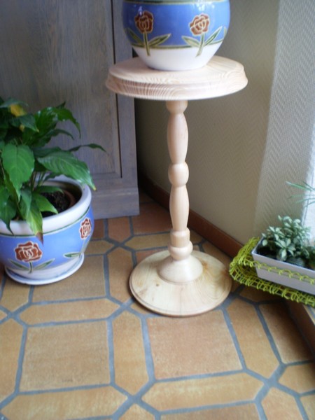

réalisation d'une petite table circulaire (bois de récupération),
> diam. :290 mm
< diam. :240 mm
hauteur :590
bois :sapin Q charp.
finition : carnauba.

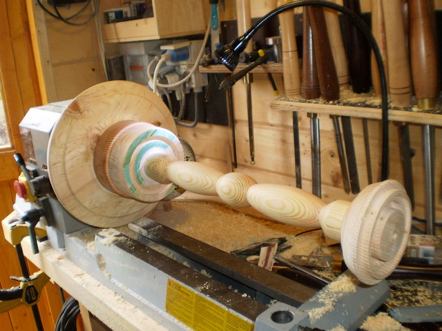

Très jolie table. A t elle été tournée en une seule pièce?

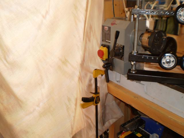

Le serre joint une main que l'on aperçoit, sert il à maintenir ton tour?
Si oui, n'as tu jamais eu la surprise qu'il soit tombé car il s'était desserré, car moi les miens le font très souvent à cause des vibrations. Je ne fais plus confiance à ce type de SJ pour usiner.

En regardant de près, je crois que la table est en trois morceaux.
Je n'avais pas remarqué le serre joint une main.
Effectivement, j'en possède des bons marchés (utiles, mais se desserrant facilement) et deux de marque qui eux ne se desserrent pas (mais sans atteindre la qualité de serrage d'un SJ ordinaire).

          bonjour Francis, la table est en cinq pièces, l'ensemble est  collé sur le tour, pour avoir l'ajustage le plus précis possible.

           ah, j'oubliais pour le serre joint, système D Okay

Salut George
ton géridon est superbe.
combien de morceaux pour l'ensemble.
quelle colle as tu utilisé?

            bonjour Roger, contrairement à ma réponse, ci-avant à Francis, la table est en six pièces, l'ensemble est  collé sur le tour, pour avoir l'ajustage le plus précis possible.
 l'assemblage, est à emboîtement circulaire collé, j'utilise la Titebond III Ultimate Wood Glue cette colle à bois monocomposant, totalement à l'épreuve de l'eau, offre une adhérence de force supérieure, un temps de collage ouvert accru et une température d'application moins élevée,  non toxique, sans solvant, se nettoie à l'eau avant séchage. Il s'agit de la colle à bois résistante à l'eau la plus sure.  Okay Okay Okay
