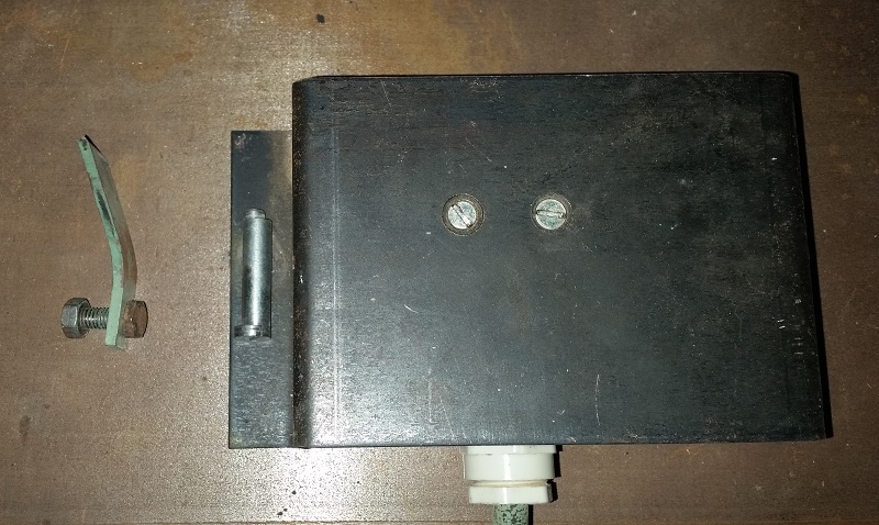

J'ai cette pièce que j'ai mis là un peu au hasard et qui correspondrait sur l'éclaté à la dénomination "étrier de débrayage". Est-ce qu'elle est dans le bon sens ?

Et sinon, j'ai toujours la pièce du milieu, une sorte de goupille excentrique que je ne trouve pas sur l'éclaté et qui est tombée de la dégau lors du chargement...

Ah, ça serait une bonne chose, je ne vois vraiment pas. En plus comme je l'ai dit, j'ai retrouvé cette pièce dans le fond de ma remorque, j'en déduis qu'elle vient de la dégau, mais si ça se trouve elle a roulé...

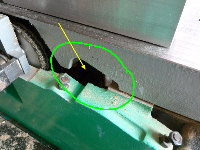

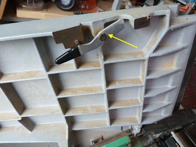

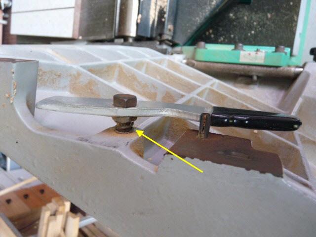

C'est bien de la pièce verte dont il s'agit.
Eric, il me semble que c'est un des systèmes qui permettent de bloquer les tables de dégau en position fermée.
Si c'est ça, tu en as deux (un sur chaque table).
Il faut les débloquer (même pas un quart de tour) avant de pouvoir soulever la table.
Si c'est ce à quoi je pense, c'est l'objet repéré par la flèche jaune
Ça se fixe sous la table de dégau
Lorsqu'on bloque la table, il y a une extrémité qui vient s'encastrer dans la partie entourée.
J'espère avoir vu juste.

Ah, je suis désolé Bernard et je te remercie pour les photos, mais ça n'est pas ça. Ma pièce n'est pas filetée et la tête fendue est excentrée par rapport au corps.

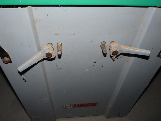

Une autre piste : le système de blocage de la table de mortaisage qui vient se mettre sur le côté ("manettes" grises sur ma machine

Je suis encore désolé, mais c'est encore loupé... La forme me fait vraiment penser à une gouille. Maintenant, sans pas de vis, ça ne doit vraiment pas être une pièce importante.
