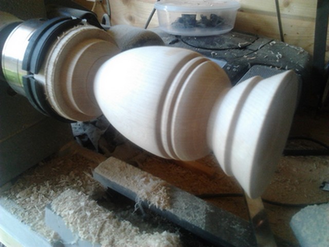

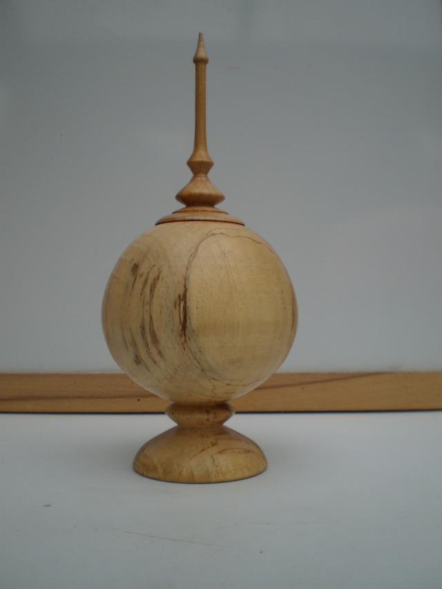

quelques petites réalisations,
hêtre échauffé
pièce sur le tour

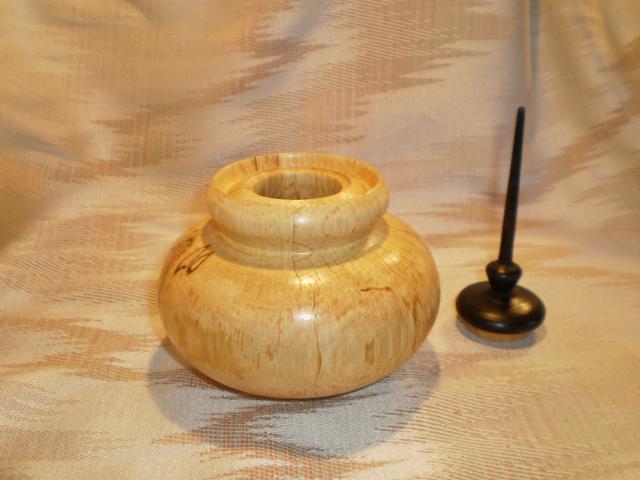

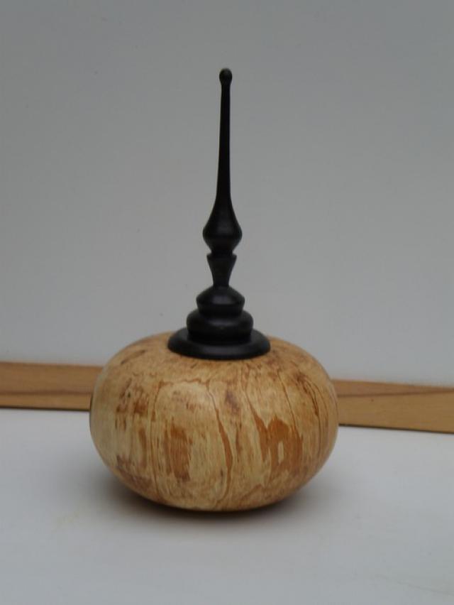

une petite boite et son fleuron

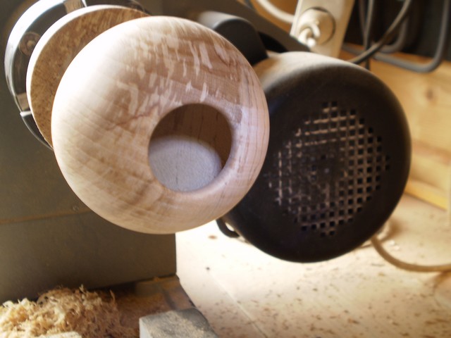

creusage

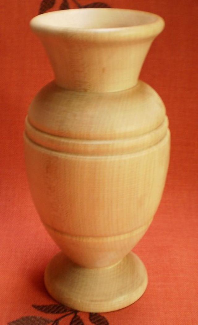

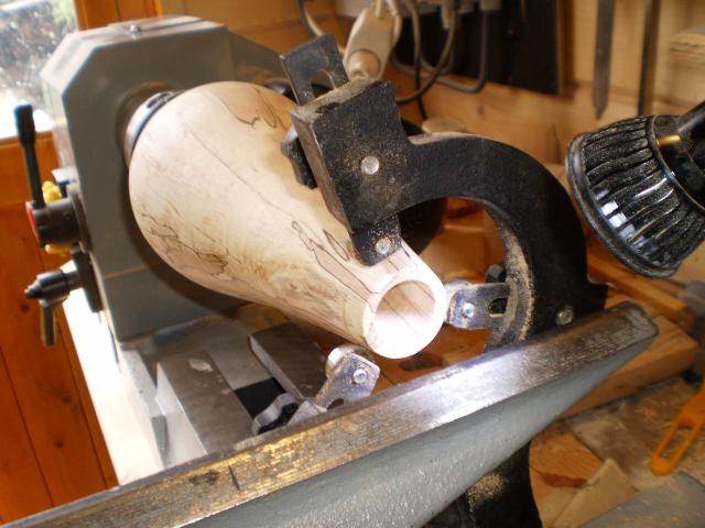

petit vase
creusage

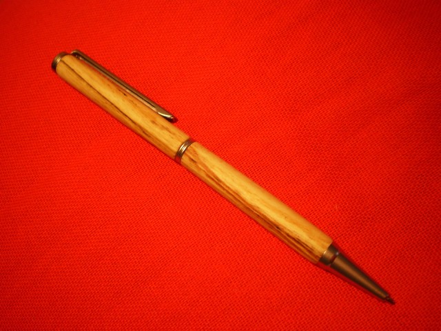

stylos,

Georges, tu as été sacrément productif pendant cet été pluvieux.
Bravo à toi

MessagePosté le: Lun 1 Sep 2014 - 07:22    Sujet du message: quelques objets Répondre en citant
c'est bien joli.
Le métal des galets de ta lunette, en contact direct avec le bois, ça ne le marque pas?

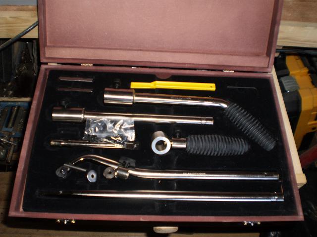

Bonjour George
Si ce n'est pas un secret c'est quoi les gouges que tu utilises, en particulier pour le creusage de la pièce de la photo N° 4 creusage

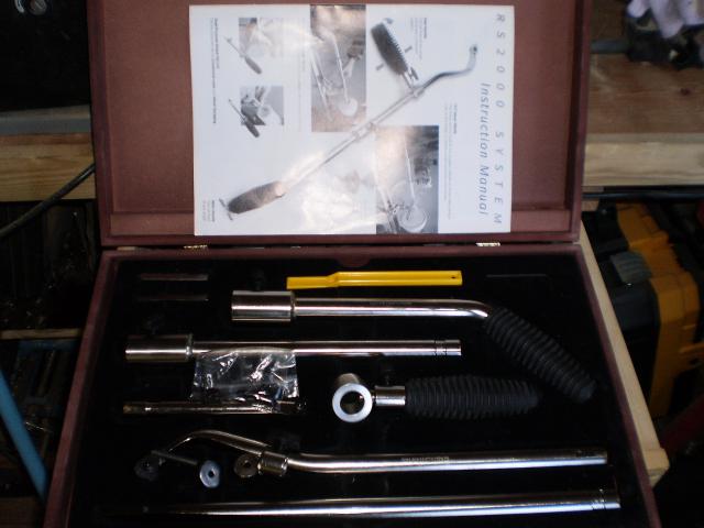

pour Gédéon,
 j'utilise la "ternite",  mais de ce cas, j'ai un autre outil de chez ROBERT SORBY, voici la photo
pour éviter l' accident, au delà de 200 mm, avec un petit orifice,  je préfère cet outil, il y a en plus du coffret un autre outil droit avec tête pivotante, le hic c'est le prix.
pour UBU, effectivement les galets laissent des traces, dans ce cas j'ai une pièce qui vient en finition, ou je devrais créer un motif, mais, j'ai trouvé une ancienne chambre a air en caoutchouc, je vais essayer de la placer sur les galets, j'ai également une autre lunette en construction
MessagePosté le: Lun 1 Sep 2014 - 10:09    Sujet du message: quelques objets Répondre en citant
Il y a aussi les garots ; avantage : la largeur est fixe, juste besoin de couper en longueur.
MessagePosté le: Lun 1 Sep 2014 - 12:05    Sujet du message: quelques objets Répondre en citant
Merci George
Ah oui quand même Rolling Eyes
j'ai ouvert un fil sur ce sujet dans la partie outillage du forum afin de ne pas polluer ce sujet
