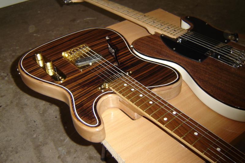

Voici une de ses réalisations :
Je n'en connais pas la taille, mais je crois que c'est assez grand.
