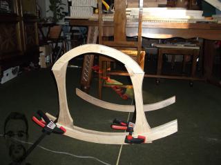

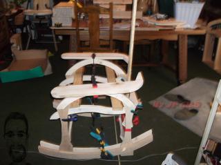

Il me faudrait de l'aide pour les pieds de mon futur rocking-chair toujours en bois de palettes.
Un troisième patin sera insérer entre les deux autres et entre les deux pieds.
Mais je ne sais pas s'il me faut le coupé ou le réduire juste sous les pieds. Embarassed   Embarassed
Coupé, c'est les pieds qui vont touché le sol, réduit au niveau des pieds ceux ci ne touchent plus le sol.....
D'avance merci pour vos conseils

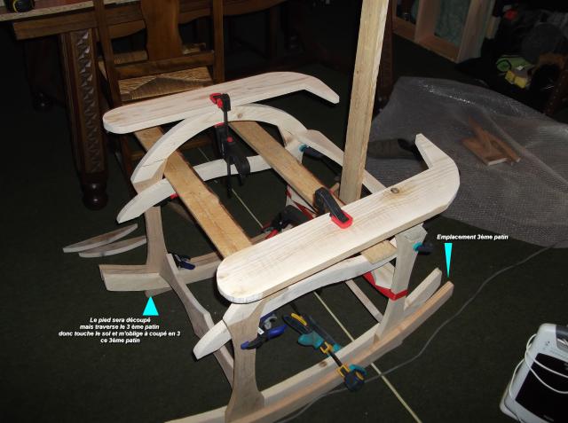

Je ne parviens pas à agrandir ta 3ème photo pour y voir plus clair !
Messages: 4 459
MessagePosté le: Mer 20 Aoû 2014 - 10:00    Sujet du message: rocking chair Répondre en citant
Jean-Pierre, les photos sont à leur taille maximum.
Si Jeff pouvait les poster un tout petit peu plus grande, ce serait sympa

MessagePosté le: Jeu 21 Aoû 2014 - 07:43    Sujet du message: rocking chair Répondre en citant
Bonjour Ubu et  Bonjour Bernard
Désolé, voici la photo demandée :

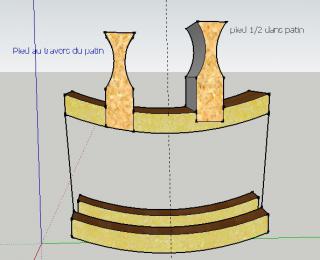

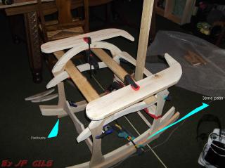

Bonjour à toutes et à tous,
Ainsi donc mon problème est de savoir s'il me faut couper en 3 le patin central ou bien le découpé sur sa moitié sous le pied.
N'ayant jamais réer de meuble, je ne sais pas s'il me faut prendre appui sur le pied lui même ou bien sur le patin.
Le basculement doit il se faire uniquement sur les patins ou bien sur les patins et les pieds?
D'avance merci pour vos conseils.

Je choisirais de couper le patin central, car comme tu doubles les patins à mon avis ça ne risque rien, et c'est plus simple.
Mais peut être d'auutres avis .....

MessagePosté le: Sam 23 Aoû 2014 - 18:17    Sujet du message: rocking chair Répondre en citant
Bonsoir Ubu
C'est un sûr, et je penche pour cette solution.
Bien qu'il me fait un peu peur d'avoir le pied en contact du sol (résonance, choc).
Après tout les chaises sont ainsi faîte, certes on ne s'y balance pas.

Pour la résonance tu peux atténuer en collant du feutre par exemple.
