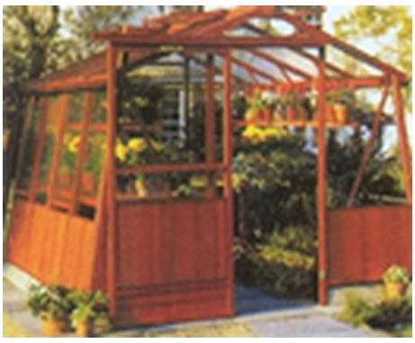

aurais tu quelques photos de l'ensemble et des modules?
bon dimanche
Messages: 4 304
MessagePosté le: Dim 17 Aoû 2014 - 10:34    Sujet du message: serre en bois Répondre en citant
Les liens sur le fil que je t'ai indiqué sont morts.

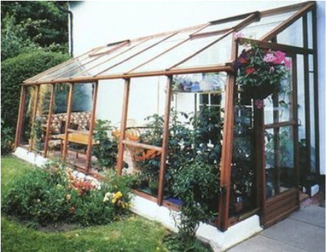

Voici deux photos (capture d'écran)
En version adossée
Tu peux aussi voir une autre photo dans Mes réalisations.

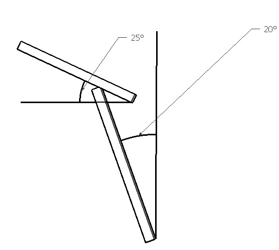

section des madriers verticaux?
angle des madriers?
angle du toit?
qu'est ce qui soutient le toit, section?
apparemment la porte est coulissante
les châssis sont à ouverture automatique (thermique)?
bonne soirée
Bernard

MessagePosté le: Lun 18 Aoû 2014 - 17:18    Sujet du message: serre en bois Répondre en citant
Inclinaison des parois : 20°
Inclinaison du toit : 25°
