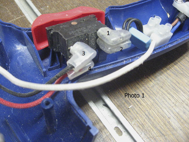

Sur cette photo 1, c'est l'interrupteur pour les 2 vitesses. Quand je le teste, si je met sur vitesse 1, entre 1et 3 c'est passant ainsi qu'entre 2 et 4. Si je le met sur vitesse 2, c'est exactement la même chose. Pour moi ce n'est pas normal.

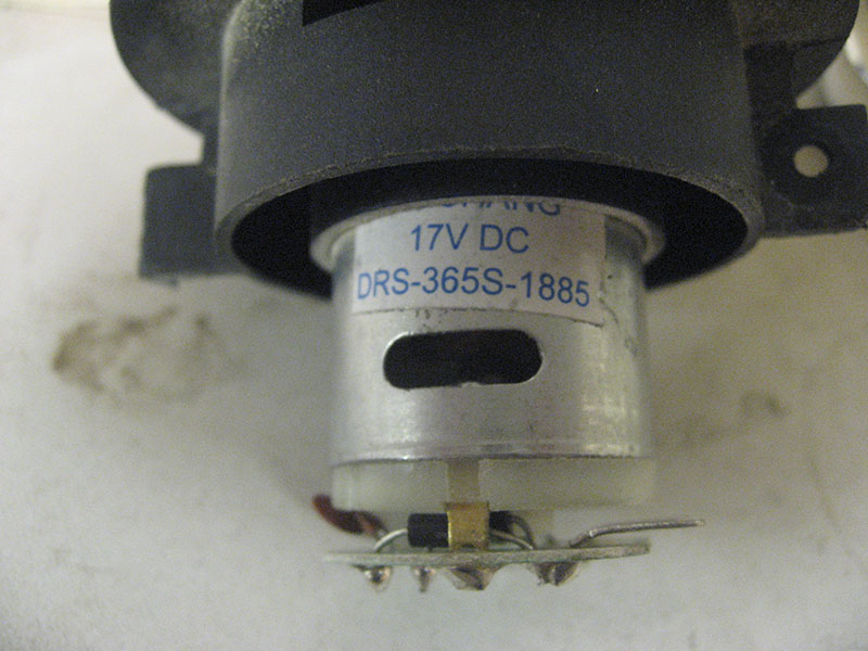

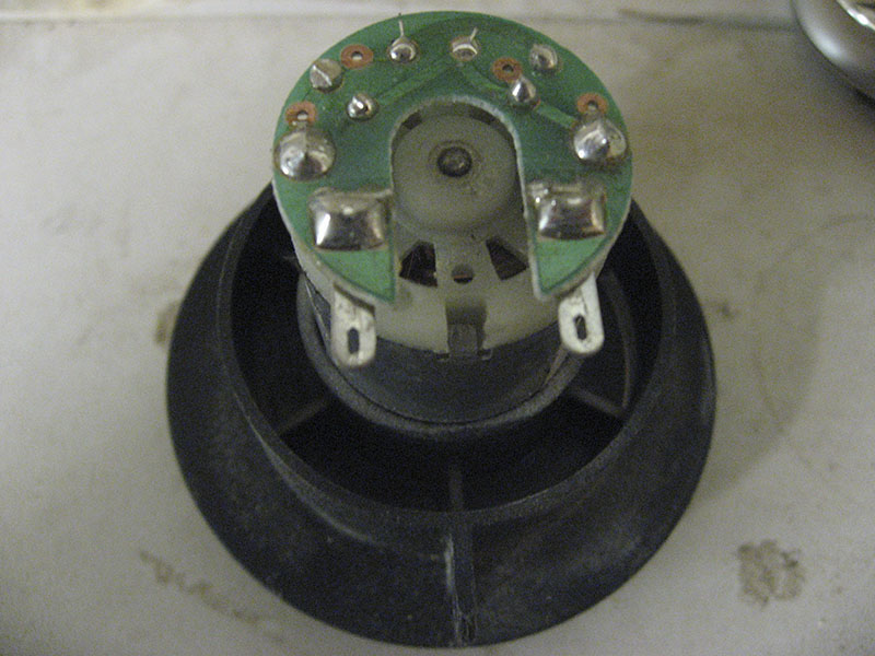

C'est un moteur en 17V continu. Pour ma culture personnelle la transformation se fait sur cette petite platine?

C'est effectivement ce qui se trouve sur la platine qui te permet d'avoir du CC
Pour ton test (photo 1), tu as déconnecté les deux fils du moteur ?

Pour le test, les 2 fils du moteur étaient déconnectés, mais ceux des résistances, non. Au vu de ta question je viens d'aller refaire le test sur l'interrupteur totalement débranché de partout, et il est OK, il devait y avoir un retour par les résistances.
Oui, c'est pourquoi il faut toujours se méfier lors des mesures des résistances.
