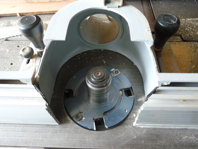

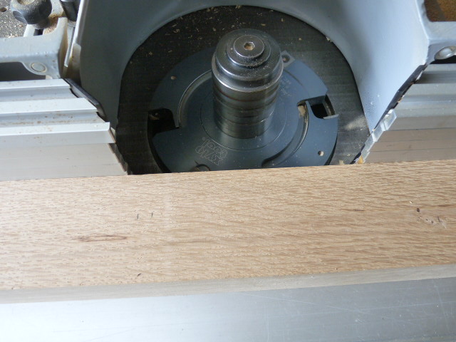

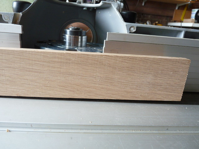

Tu as la possibilité de travailler avec l'outil en dessous.
Dans ce cas, il faut vérifier que l'outil rentre bien (sans frotter, donc tourne librement) dans le puits de toupie.

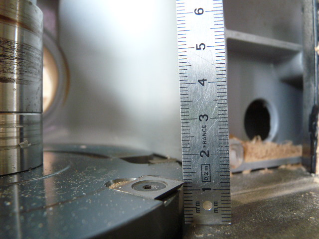

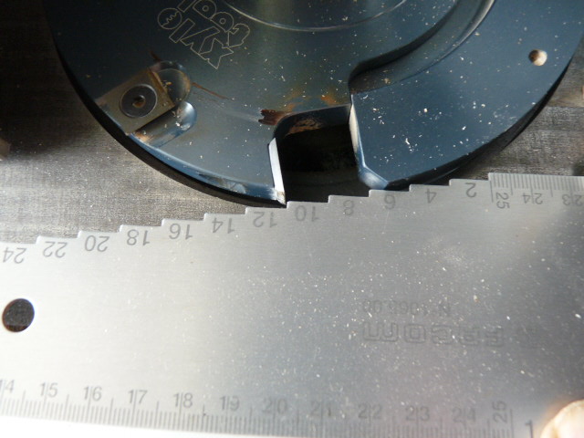

Réglage de la hauteur de toupie.
Sur la photo, j'utilise un réglet, mais on peut utiliser un pied à coulisse modifié (voir sur notre site).

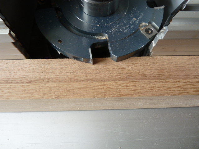

Le réglage de hauteur s'effectue sur l'araseur.
Réglage de la profondeur : un réglet de toupilleur peut être utilisé
Il n'y a plus qu'à positionner les sécurités et à passer la pièce d'essai.
Il faut donc prévoir des morceaux en plus pour ces essais.

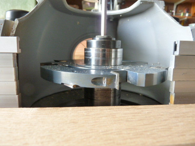

Outil par dessus
Il faut absolument que l'outil puisse monter suffisamment haut pour pouvoir usiner le bois
On règle ensuite hauteur et profondeur de passe.
Attention pour les pièces longues : il ne faut surtout pas qu'elle bascule en fin de passe, sinon le morceau rentre dans l'outil.
Au mieux, c'est un morceau de bois de foutu, au pire, c'est un rejet.

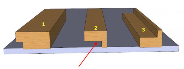

Réflexion nocturne à propos du choix du mode de travail :
Il faut aussi tenir compte de la surface restante après réalisation de la feuillure
Dessin 1 : c'est OK, la surface qui reste en contact avec la table est suffisamment large.
Dessin 2 : tu vois que ton morceau de bois risque de basculer en fin de feuillure.
Dans ce cas, il vaut mieux travailler par dessus (dessin 3)

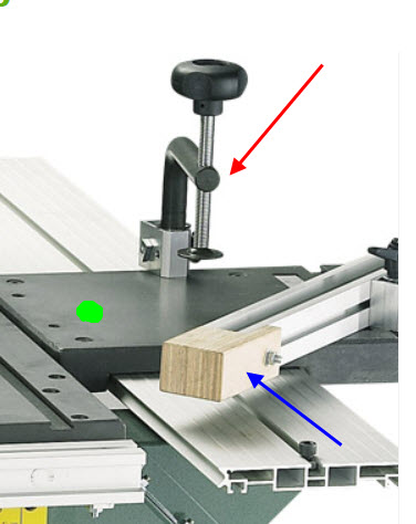

Merci pour ces précisions, j'ai confectionné un poussoir sur lequel est fixer ma pièce avec 2 sauterelles
J'ai réalisé ma feuillure en 3 passes de 10 mm avec un réglage de la hauteur totale soit 12 mm
Je vais maintenant réaliser les tenons. Comment puis-je fixer ma pièce et le martyr?

MessagePosté le: Sam 9 Aoû 2014 - 18:43    Sujet du message: utilisation toupie Répondre en citant

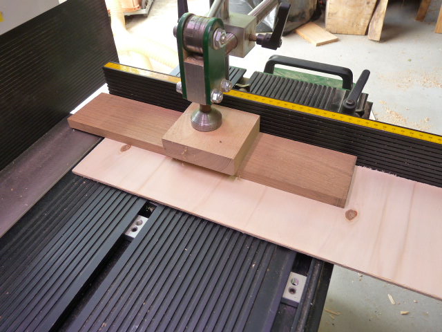

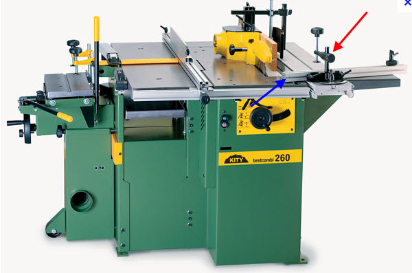

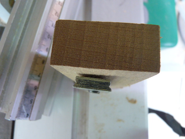

Sur la Kity260, tu as ce qui faut pour brider ta pièce (flèche rouge)
Il faut surtout bien la brider pour éviter que le morceau de bois ne rentre dans l'outil.
Si tu te rends compte que la pièce bridée frotte sur la table de toupie (flèche bleue), tu peux faire comme ceci :
Tu places un CP de 5 mm (par exemple) sur la partie mobile de la table. Bien sûr, ce CP ne doit pas frotter sur la partie fixe. Comme ça, ta pièce de bois ne frotte pas sur cette partie fixe.

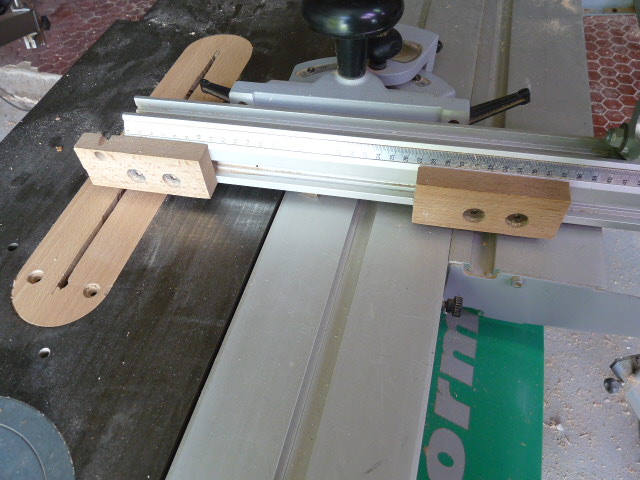

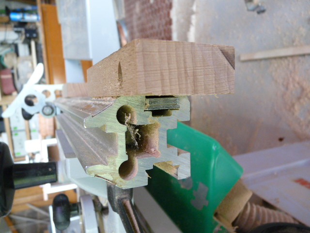

Reste le pb du martyr :
Voilà ce que j'ai sur une Lurem
Il me semble que tu dois pouvoir faire la même chose avec ta Kity
Mes martyrs sont réalisés dans du hêtre.
MessagePosté le: Sam 9 Aoû 2014 - 21:13    Sujet du message: utilisation toupie Répondre en citant
Encore moi,
En zoomant sur la kity 260 on voit :
- le presseur,
- le guide équipé du martyr,
As-tu la table de tenonnage sur laquelle j'ai mis un point vert ?

Encore merci pour tes explications. Je n'ai pas la table de tenonnage mais en plaçant un CP de 5mm sur le chariot cela fonctionnera
