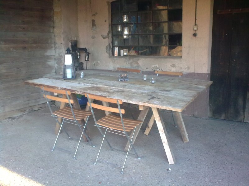

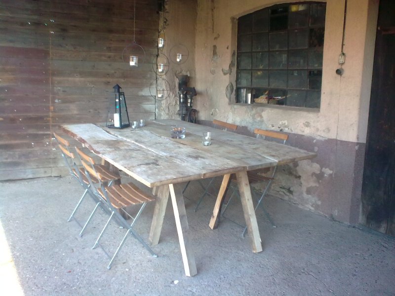

Voila ma premiere realisation.
Bon, d'abord, le cahier des charges, defini par ma femme, disait: recup-brut-design-decos-tretaux.
Sinon, pour trouver le bon compromis, accord-femme/stabilité/fiabilité, j'ai du recommencer 3 fois mes tretaux, le plateau n'etant pas compliqué.
Mais surtout, avec une realisation simple comme ca, j'ai appris:
1) les femmes sont compliquées
2) c'est dur de bosser avec des bois de recup, rien n'est droit ( elle ne voulais pas du "propre" type passage degauc/rabot)
3) quand c'est motorisé, c'est pas forcement droit/propre
4) une scie a main (motorisé ou non), il faut un peu de maitrise quand meme
5) il me faudrait tout de meme un aspirateur
6) il faut que je termine mon etabli central, parce que sur le "mural" j'ai pas forcement assez de place/debatement.
7) pour mettre un serre-joint, il faut 4 mains, pas de chance j'en ai que 2
8) recommencer 3 fois le tretau permet de s'ameliorer mais c'est un peu plus long
9) il me manque un peu de precision, mais je m'ameliore
10) c'est dur d'apprendre seul (disons qu'il y a beaucoup d'erreurs)
11) le bois ca sent bon
12) j'ai envie de continuer, de m'ameliorer, d'experimenter.
Voila, reste plus qu'a commencer autre chose (apres la fabriquation du gabarit de defonceuse pour mortaise de Santé)
bien sur, je me doute que c'est loin d'etre parfait, je suis d'ailleurs pas convaincu de certain assemblage des tretaux, mais je suis assez content du resultat.
alors pour m'ameliorer, critiquez!
ps: est ce que je devrai mettre des traverse en bas de pieds de tretaux a votre avis?

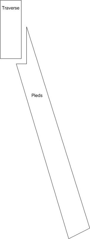

le montage du tretau:

MessagePosté le: Lun 5 Juil 2010 - 11:27    Sujet du message: Premiere Realisation Répondre en citant
Bonjour Nico
Merci. C'est très sympa de nous faire partager tes premiers pas.
Bon, déjà, si tu as compris que les dames sont exigeantes et ont parfois des idées bizarres, tu as la moitié de la solution.
Donc, en suivant le dicton Shadock, tu connais maintenant l'origine de la moitié du problème... Laughing
C'est pour cette raison qu'on appelle parfois sa compagne sa 'moitié' ! Mr. Green
Quelques détails techniques :
Ne laisses pas les pieds des tréteaux à angle droit, car ils portent mal au sol et les arêtes en contact vont forcément se casser, rendant l'ensemble bancal.
Essayes de les couper selon leur angle au sol (avec une vulgaire règle, il suffit de tracer une parallèle au sol directement sur chaque pied pour couper au bon angle).
Après, je te conseille de mettre une traverse entre les pieds (du coté le plus écarté). Si tu ne maitrise pas les tenons/mortaises, il suffit de faire un assemblage à mi-bois, voire sans découpe du tout. Sinon, je crains qu'un déplacement un peu brutal ne casse un des assemblages.
Quelques détails d'aspect : (perso, je trouve plus difficile de fabriquer du 'vieux' que du 'neuf')
Pour donner un aspect campagnard et rustique 'à fond', tu peux utiliser une meuleuse d'angle ou un ciseau à bois et faire des entailles irrégulières sur les pieds.
Ce qui va le mieux, c'est cet outil-là (je ne sais plus comment ça s'appelle, mais on en trouve dans tous les vide-greniers) :
Sur ce coup-là, tu peux embaucher Madame qui, avec son sens artistique affûté, t'indiquera où et comment faire les entailles.
En plus, c'est une manœuvre stratégique car, si c'est loupé, les tords seront partagés... Mr. Green
Ensuite, donnes un petit coup de chalumeau (ou de flamme dans la cheminée) pour brunir le bois 'trop frais' et égaliser la couleur, en l'assombrissant (fais quelques essais sur des chutes avant...).
Tu peux faire de même sur les champs de planches du plateau, pour éviter d'avoir une coupe trop nette et trop claire. Sinon, ça ressemble à un coffrage de maçons.
Madame va adorer... et tu auras peut-être droit à une deuxième part de tarte aux fraises au dessert, ou un dernier verre de Gewurt' avant la sieste ! Wink .
Bon courage

MessagePosté le: Lun 5 Juil 2010 - 12:36    Sujet du message: Premiere Realisation Répondre en citant
Merci champy_33 pour tes encouragements!!!
bon pour les pieds, je n'ai pas couper le bas, parce que je vais la mettre dans le gazon du jardin, donc je me posait la question, de savoir si les laisser comme ca ne permettreait pas de "planter" les pieds dans le sol, pour plus de stabilite.
pour les traverses, je suis en train de faire le gabarit pour mortaise a la defonceuse de Santé, donc apres des tests, je ferais je pense des tenons/mortaises. (il faut encore que je trouve des tube de 8mm pour le guide de la defonceuse).
sympa l'idee, de vieillir les pieds au ciseau et chalumeau, je vais en parler a ma femme!
merci encore pour ton aide.
ps: prochaine realisation, une draisienne pour ma filleule sur le modele de celle de mon fils: http://www.joueclub.com/produits_article.aspx?id_univ=8&id_cat=144&sku=22040921

MessagePosté le: Lun 5 Juil 2010 - 23:54    Sujet du message: Premiere Realisation Répondre en citant
Bravo Linuxnico pour ta première réalisation. As tu penser a mettre quelque chose pour éviter les écartements des pieds ?
Pour l'outil dont Champy a mis une photo se nomme une " plane ". L' on croirai que la sienne a été affutée à la meuleuse d' angle Smile .
Si tu penses planter les pieds et laisser les tréteaux à demeure je ne crois  pas que ce soit la meilleure solution car l' humidité risque de les pourrir Sad . A mon humble avis les monter sur des platines serai plus judicieux.
Quant à moi, dés que possible, je vous montrerai une photo de mon établi. Comme il y a de nombreux défauts j' accepterai de votre part vos remarque et critiques.
Bien sincèrement   Gérald.

MessagePosté le: Mar 6 Juil 2010 - 08:01    Sujet du message: Premiere Realisation Répondre en citant
Champy_33, je suis d'accord avec toi pour les femmes, sans elles on serai pas grand chose! en tout cas moi, je me perdrai dans les papiers administratifs!! ;-)
Gerald, j'ai rien mis pour l'instant contre l'ecartement, j'ai pas encore trouver de bonne idee. par contre je pensait pas planter les pieds et les laisser sur place, mais en les mettant dans la terre et avec le poids du plateau, je pensais qu'il s'enfoncerai d'un centimetres ce qui eviterai de bouger ou riper par exemple.
Bon je vais voir tout ca avec maame pour les finition, et terminer mon gabarit a mortaise pour faire des traverse
je vous tiendrai au courant
Merci encore
