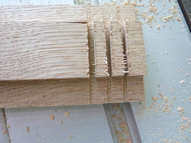

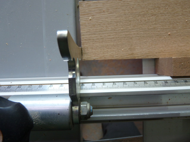

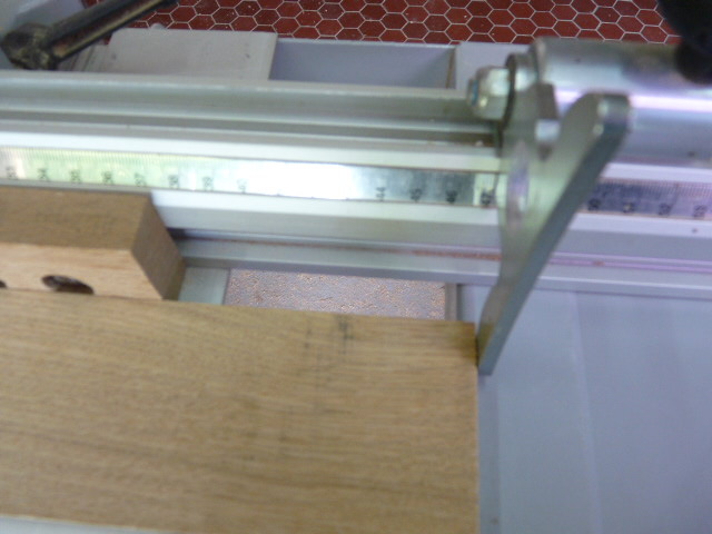

Solution 1 : avec le guide perpendiculaire avec sa butée. Après chaque passage, on déplace la butée de x mm.
Voilà ce que j'obtiens (déplacement de 10 mm)
Il y a des éclats car j'ai utilisé une lame de délignage. Un coup de ponçage et ça sera parfait.

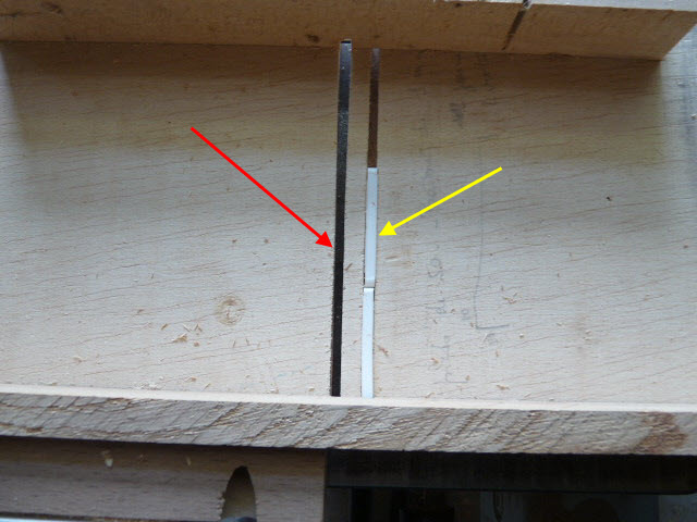

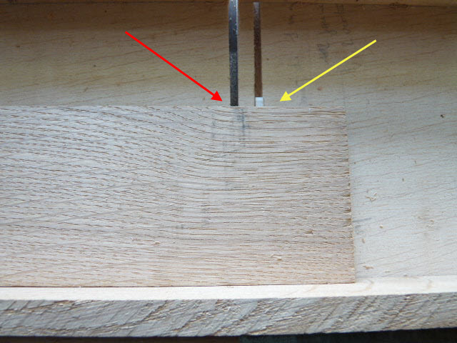

Solution 2 : en utilisant "un traineau" avec un repère de positionnement.
Flèche rouge : passage du trait de scie
Flèche jaune : ergot de positionnement
Il suffit de placer le trait précédent dans le repère, on donne un coup de scie et on recommence.
A noter que le CP utilisé pour réaliser ce "traineau" sert de pare éclats.
