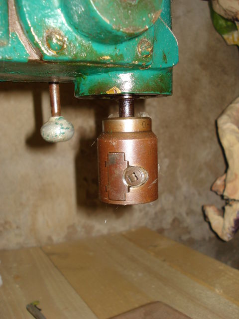

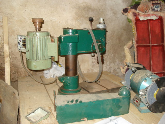

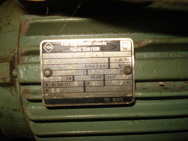

voila les photos de la perceuse a colonne.
moteur 750w, 2300tr/min
merci de votre aide

MessagePosté le: Jeu 1 Juil 2010 - 00:15    Sujet du message: achat d'outillage mais lequel??? Répondre en citant
Bonsoir Nico
OK, merci pour les photos, mais ce moteur ne me convient pas (le mien fait 1.5 CV et tourne à 1400 trs/mn).
C'est dommage, parce que sa platine de fixation avait l'air facile à adapter.
Concernant ta machine, ça a l'air d'être du costaud. Tant mieux.
Le col de cygne est assez grand et la table a l'air en bon état.
Ce qui me choque un peu, c'est la très faible hauteur existant entre le mandrin et la table.
Vu les dimensions de la machine, on dirait que la longueur de la colonne a été réduite !
En montant un mandrin 'normal' (plus long que l'actuel) et en posant un étau sur la table, on doit au mieux pouvoir passer un foret de 6 entre les deux (à vue de nez...)
A mon avis, il faudrait remplacer cette colonne par une autre, bien plus longue.
D'autre part, y a t-il un système permettant de monter et descendre le corps de la machine ?
Je n'en vois pas.
C'est souhaitable, parce que la table est fixe, et sans cet accessoire, c'est galère à utiliser.
Y-a peut être une crémaillère du côté caché (droit)...
Enfin, je n'avais jamais vu ce type de mandrin !  Mais en est-ce seulement un ?
En fait, ça ressemble à une tête de taraudage 'machine', d'un modèle ancien...
Il faudrait que tu regardes si tu peux monter un mandrin équipé d'un cône morse (CM2 ou 3).
Peut-être avec un adaptateur...
On trouve maintenant des mandrins à serrage sans clef, acceptant des forets de 1 à 16 mm, pour vraiment pas cher (chinois...).
J'en ai acheté un 85 € l'an dernier et j'en suis très content.
Vérifie aussi que la crémaillère ne 'broute' pas en la manœuvrant, et teste son jeu latéral.
Pour ce faire, sors complètement le mandrin, attrapes-le fermement à la main et essayes de le remuer latéralement dans tous les sens.
Si tu sens du jeu (même très faible), c'est qu'il faut resserrer la crémaillère.
Sur les petites perceuses actuelles, ce n'est souvent pas possible, mais sur celle-ci, je pense que oui (regardes bien, il doit y avoir quelque part un système de réglage).
S'il y a plus de 1 mm de jeu, la crémaillère est sûrement nase...
Si les éléments que je t'indique sont positifs, je pense perso que je remettrais cette machine en état. Ca ne coûtera pas vraiment plus cher que d'acheter une petite neuve... et tu auras une perceuse bien plus fiable à l'arrivée (et plus facile à revendre...).
