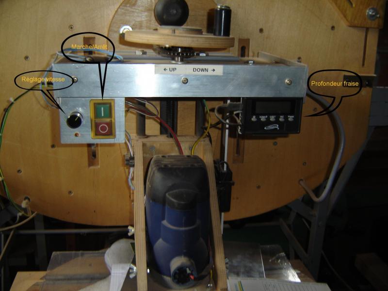

En effet, j'ai utilisé une Ryobi, mais j'ai choisi de démonter et enlever le bouton M/A, afin de le renvoyer en façade.

J'ai retiré l'ensemble du bouton et renvoyé ses fils (2) en façade. On ne peut pas se tromper...
Si tu fais pareil, je te conseille de renvoyer aussi les fils du potard de vitesse, ce que je n'ai pas fait.
Je le regrette un peu, parce qu'il fait sombre là-dessous et on ne voit pas les chiffres.
J'ai fait ça sur la ChampyFrez et c'est un régal d'avoir tous les réglages sous les yeux.
