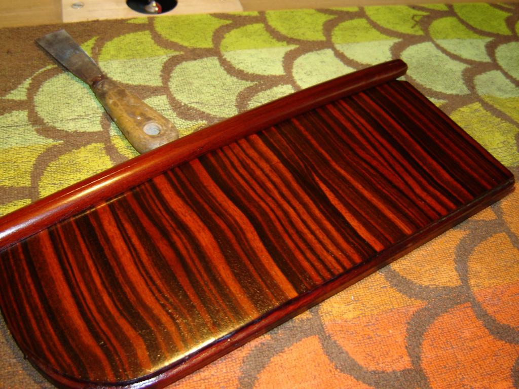

Pour ma part , il s'agissait d'éclaircir les veines claires d'un placage en ébène de Macassar (bois très nuancé et relativement gras), afin de lui appliquer une teinte rouge par la suite.
Mon but était à peu près celui-ci (tiers d'un tableau de bord d'une Citroën B2 de 1924, que je devais refaire en 4 exemplaires complets) :

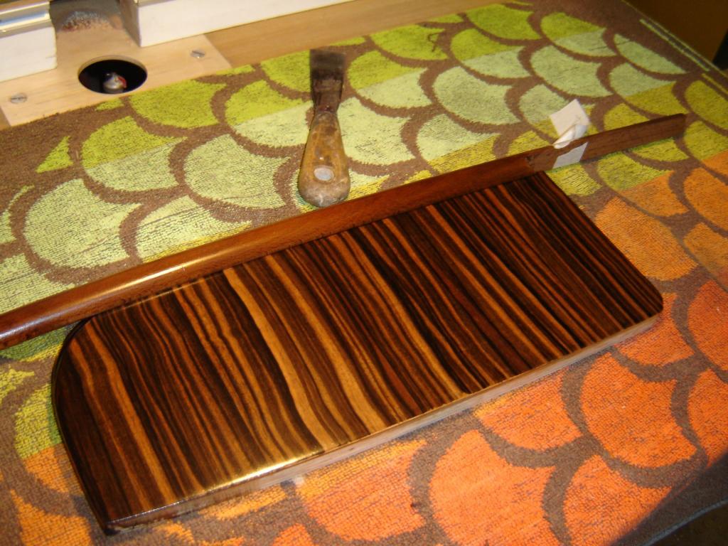

Et voici comment le placage 'nature' se présentait au départ :
Autant dire que ce n'était pas évident d'éclaircir uniquement les parties les moins sombres...
J'ai essayé diverses mixtures (toutes très malodorantes) sur des chutes de placage.
- Eau oxygénée (95%) + ammoniaque : très peu efficace sur ce type de bois...
- Eau de javel (à diverses concentrations) : à bannir (le bois perd toutes ses nuances et finit en une bouillie de couleurs intermédiaires)
- Produit 'décolorant' de GSB, à base d'acide oxalique : finalement pas si mal, si l'on peut faire baigner le bois dans le produit et si l'on surveille l'évolution de la décoloration (plusieurs heures...)
Quand la décoloration recherchée est atteinte, il faut stopper l'action du produit en appliquant une forte dose d'alcool à 90°, à plusieurs reprises, en rinçant à l'eau claire entre chaque intervention.
Sinon, le produit continue d'agir et on finit par perdre toutes les nuances...
J'ai fait au moins 30 essais, sur plusieurs jours, avant de trouver la bonne 'formule'.
