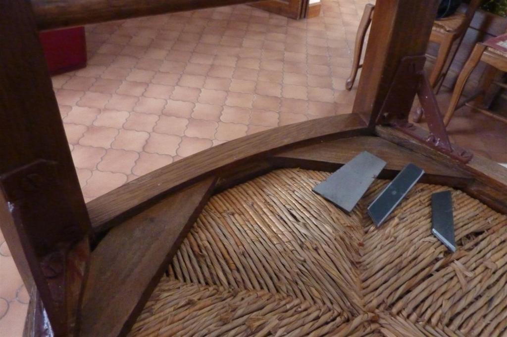

MessagePosté le: Ven 2 Mai 2014 - 13:44    Sujet du message: colle expensive Répondre en citant
j'ai realisé sur 6 chaises ... bons résultats

Je vous remercie de m'avoir répondu. Mais si je comprends bien, votre réponse est de placer des équerres métalliques.
C'est dans mon cas totalement impossible.
