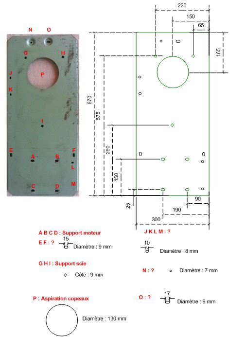

Suite à mes recherches,
Sur les documentations le côtes n'apparaissent pas, car ces plaques sont déjà percées.
Contrairement à la grande table Kity où l'on doit percer nous même.
Donc, pour imager ce que je souhaiterais, pour les plaques support des Kity 627 et 636,
voici le schéma de la plaque support de la scie Kity 617.
Cordialement.
Robert

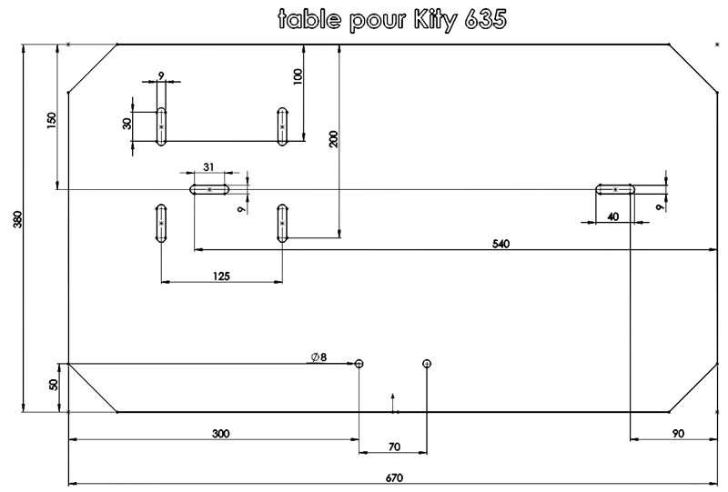

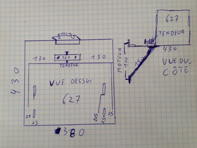

Je continue le partage
Willow du forum "Copains des copeaux" à mesuré sur sa table perso l'implantation des machines et moteur de sa R/D Kity 635.
Un vendeur sur "leboncoin" a fait de même sur sa table perso de toupie Kity 627.
Voici donc les schéma et croquis.
Cordialement.
Robert
