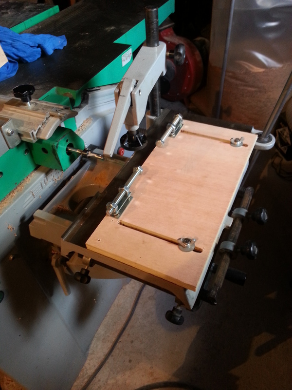

J'avais des problèmes avec mes mortaises qui étaient biaises. J'étais à deux doigts de m'acheter une mortaiseuse à bédane carré mais j'ai voulu donné une dernière chance à ma mortaiseuse bout d'arbre.
Démontage de la table deux axes, réglage des galets et le problème s'est envolé.
Je me suis dis que, quitte à utiliser ma mortaiseuse, autant la rendre plus confortable.
Voici le résultat :
Une planche, deux raignures, deux charnières et deux boulons de 8 mm.

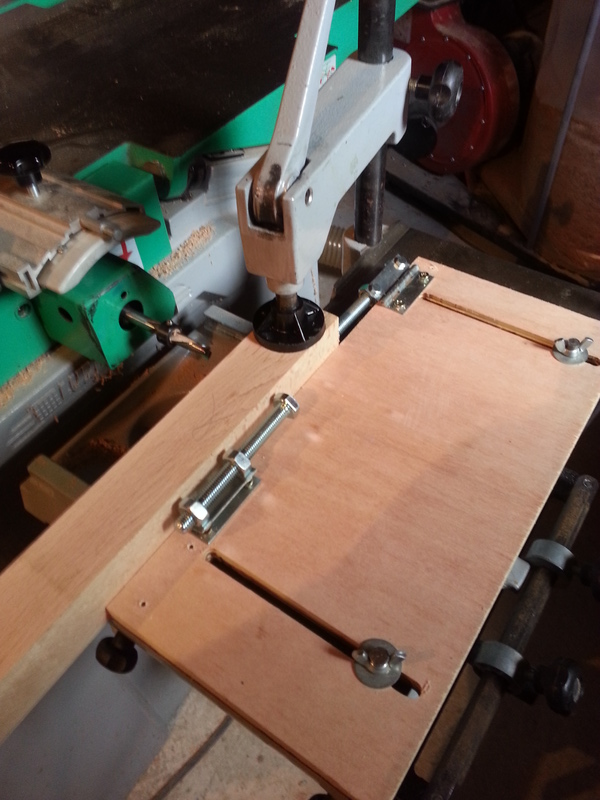

Pour toutes les mortaises de même longueur, on règle la première butée pour la mortaise à droite :
Puis on règle l'emplacement de la mortaise à gauche à l'aide de l'autre butée :
Voilà, on est partie pour faire 24 mortaises positionnées de façon identique sans arrêter la mèche.
Nicolas

Bonjour. Judicieuses, ces butées escamotables! Je vais copier de ce pas... Je suppose que les écrous sont taraudés en M4, voire M5 ? Merci pour l' idée.
Rémi ( de la Montagne Noire )

J'ai pris ce qui me tombait sous la main : du M5.
Nicolas

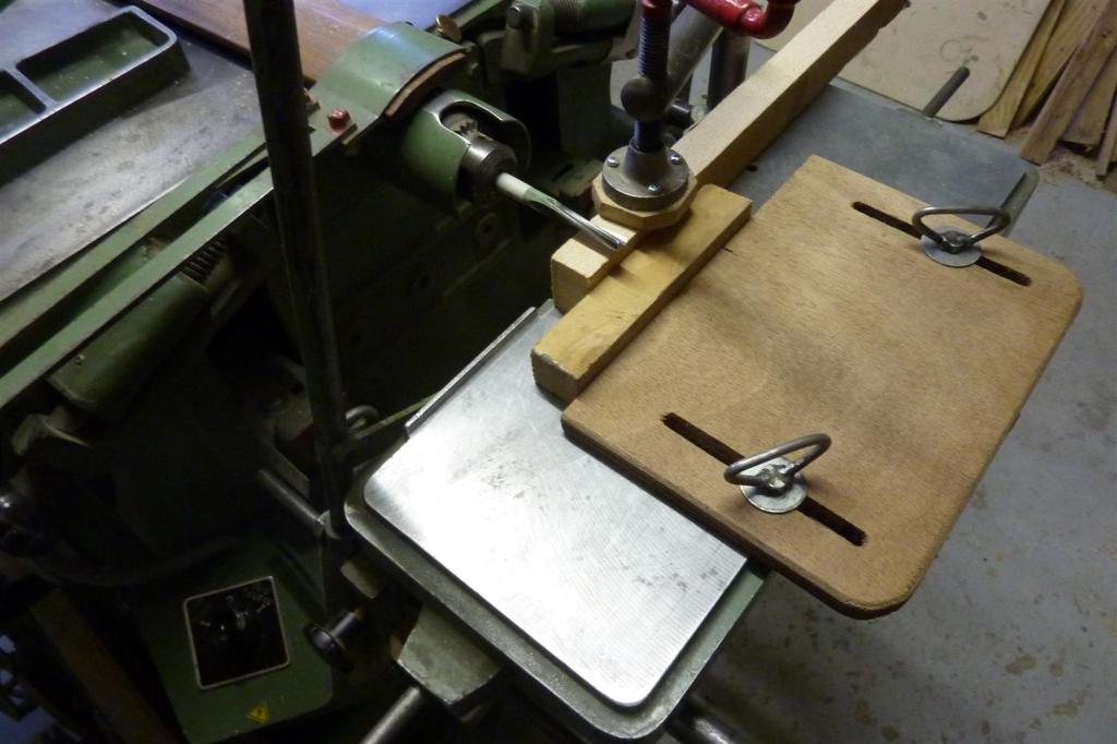

j'ai copié cette butée suivant votre idée... en effet souvent le bois recule en mortaisant en bout des longs bois malgré un bon serrage ....
j'ai percé et taraudé à 8mm. dans la tale alu là oÜ il y avait une surlargeur de nervure de renfort (pus epais donc plus de filets )
et maintenant possibilité de mettre une cale martyre pour la sortie de meche en mortaise traversante (pour eviter les éclats )
je n'utilise jamais les butées longitudinales .. mes abouts de mortaises sont traçés mais non trusquinées ...je perce a chaque bouts et ensuite trous intermédiaires cotes à cote et ensuite chariotage progressif en profondeur ...
j'utilise bien sur la butée existante sur cette lurem 210 de 1970 env. pour les mortaises borgnes ..
le collant papier sur la meche (sur photo )est un contrôle si desserage du mandrin pour eviter des mortaises trop profondes ....
