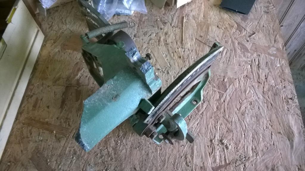

J'ai mis une photo de la pièce cassée.
Je pensais aussi à la solution de l'adaptation, faire une pièce en acier ou alu et la fixer avec deux écrous sur la pièce existante. Mais pas facile de reproduire la pièce, surtout au niveau du serrage pour la tesion de la courroie. Si je pouvais avoir une photo de face avec un repère de mesure, je pourrais la remodéliser pour faire cette adaptation. Crois-tu que pourrais me faire une photo comme ca Linuxnico ?

Voici la photo
Olivier
MessagePosté le: Jeu 10 Avr 2014 - 13:09    Sujet du message: Lurem C210b Répondre en citant
Oui, là c'est bien cassé.
Et si je ne me trompe pas, c'est une pièce en fonte.

MessagePosté le: Lun 14 Avr 2014 - 07:06    Sujet du message: Lurem C210b Répondre en citant
C'est le basculeur. Il n'y a pas de remède à cette panne en dehors de trouver un type très très bon en soudure fonte d'alu, ou de te taper le marathon des ex-revendeurs Lurem. Commences par Aptibois à Ablis. C'est pas loin de chez toi.

Effectivement c est la pièce en fonte d aluminium.
J ai effectivement trouvé une piece d'occasion mais il le vende pas loind e 200€ ca fait cher, qu en pensez vous ?
Je suis en train de voir avec un chaudronnier pour refaire une pièce adaptable. La difficulté c est la remodélisation de la piece sans le modèle d'origine.

MessagePosté le: Lun 12 Mai 2014 - 07:46    Sujet du message: Lurem C210b Répondre en citant
200€ c'est cher mais moins que de faire une pièce adaptable. C'est dispo tout de suite et c'est fait pour.
Tant que tu n'as pas cette pièce, la machine ne vaut plus rien...
Attention : La scie est tenue par cette pièce. Si ton adaptation n'est pas bien d'equerre, tu vas avoir pas mal de problèmes.

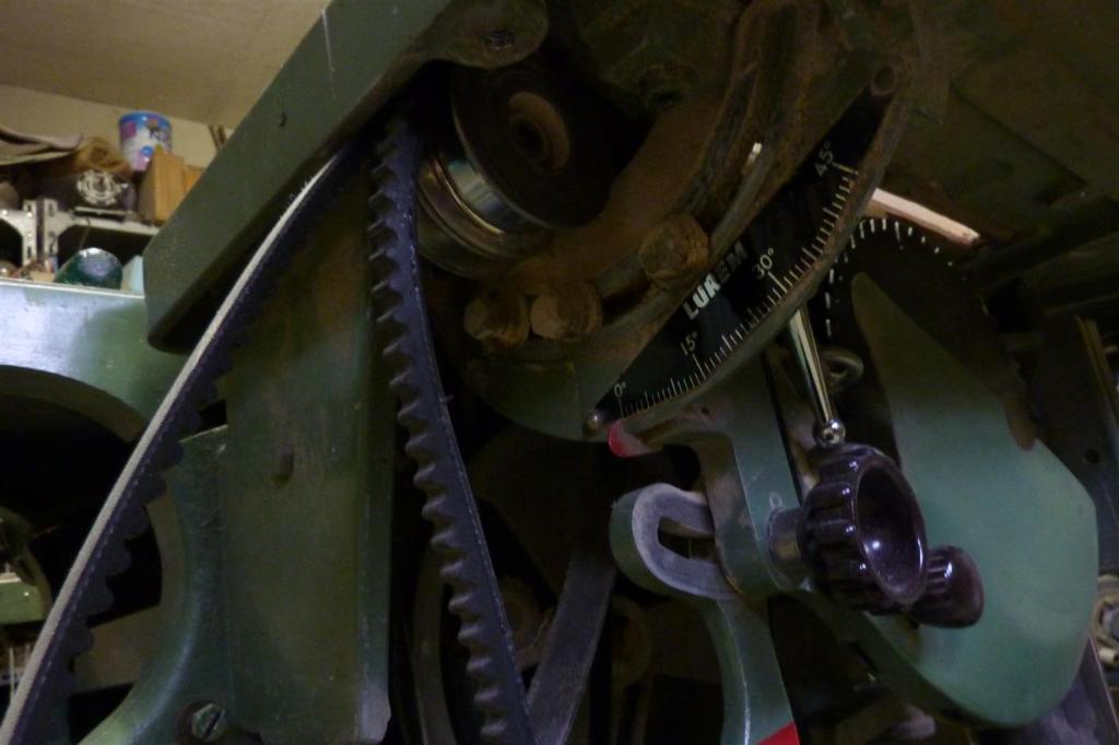

J'ai vu avec un chaudronnier pour réussir a faire une pièce qui s’adapterait sur celle cassée. Nous avons (enfin surtout lui) reussi à faire quelques choses qui fonctionne. Ce n'est pas très académique mais ca rempli ca fonction.
J'ai encore de la remise en état à faire, avant de pouvoir la remettre en fonctionnement mais ca avance.
Voici une photo de l'installation.
Olivier
MessagePosté le: Mer 21 Mai 2014 - 09:21    Sujet du message: Lurem C210b Répondre en citant
Bonjour et merci de ce retour,
Heureux que ton chaudronnier ait réussi à te dépanner.
Bonne poursuite de la remise en état.
