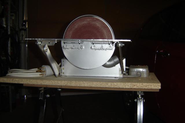

Phase 1:
Début de montage
équilibrage du disque, moteur et bâti transformé,
pose sur base, en contreplaqué,

Bonjour George
Ca m'a l'air très bien, mais il te manque l'essentiel pour l'utiliser : une 'mini' table.
Si tu peux ajouter un récupérateur de poussière (+ tubulure vers un aspirateur), c'est encore mieux.
Perso, je pense que les 2 planches verticales que tu as ajoutées, vont te gêner un peu...
J'adore ce type de machine et j'en fait presque la collection.
Le petit (diam 210) est très bien, parce que rien ne gène de chaque côté du disque.
Le gros (diam 280) est caréné, mais je l'utilise finalement moins souvent.

MessagePosté le: Ven 28 Mar 2014 - 21:24    Sujet du message: Réalisation d'un lapidaire 300 mm Répondre en citant
bonsoir Champy,
                             Comment tu as compris, ceci est le première phase, une deuxième phase est en cours, pour finir avec une table, avec un réglage angulaire, in fine elle ressemblera a celle que as réalisé, en différent.
             je vois que  tu as mis un  moteur robuste, au moins 1500watts? Avec une table métallique c'est du costaud. Okay

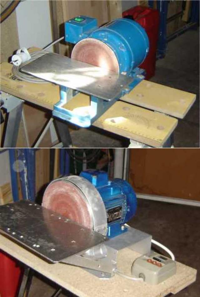

Re
J'avais ce moteur qui traînait sur une étagère depuis longtemps.
Un jour, j'ai décidé de l'utiliser.
En triphasé, impossible de le caler !
Le plus difficile a été de fabriquer le carénage en tôle (pas doué pour la soudure autogène...).
A la limite, 1400 trs/min, c'est un peu trop rapide.
Quelquefois, ça brûle le bois (surtout en bout).
Un jour, j'en referai un en abaissant la vitesse aux environs de 900 trs/min.
Un point sur lequel tu dois cogiter, c'est la facilité pour changer l'abrasif.
Moi, je me suis un peu loupé, parce que je dois démonter le bas du carénage à chaque fois (pas très pratique...).
