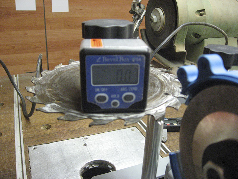

MessagePosté le: Jeu 24 Avr 2014 - 01:16    Sujet du message: Affûteuse de lame de scie circulaire. Répondre en citant

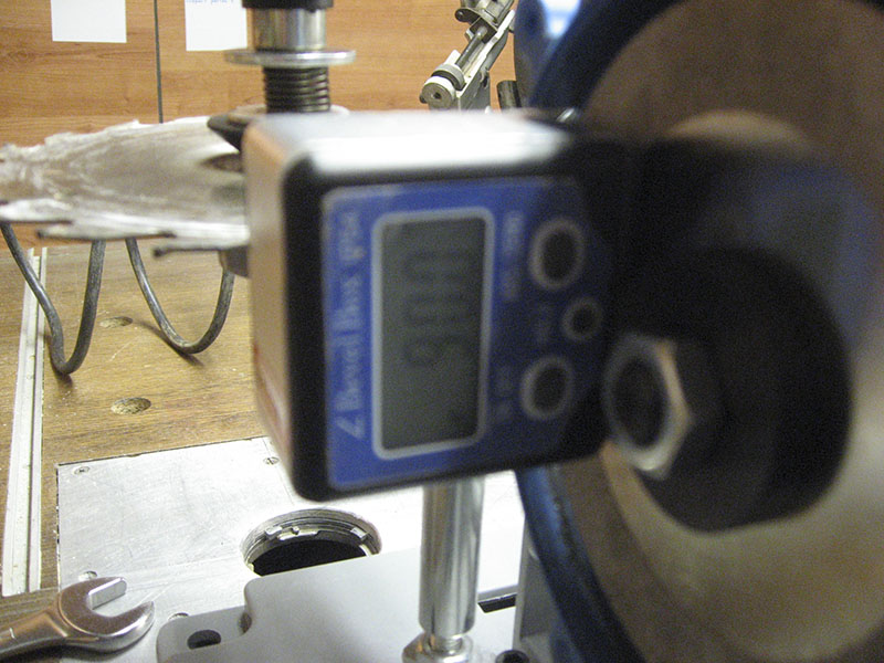

Pour dire que j'ai fait la modif de Laurent concernant le réglage de l'inclinaison de la meule, et que c'est un "plus" qui améliore grandement le réglage.
Comme je dispose d'un inclinomètre, j'enlève le flasque carter, je fait le Zéro sur la lame, puis je le met sur la meule et je règle l'inclinaison. Les photos suivantes montrent le réglage pour 90°.
Ne faite pas attention à la lame, elle est vieille et pas nettoyée. M'a servie pour les essais.

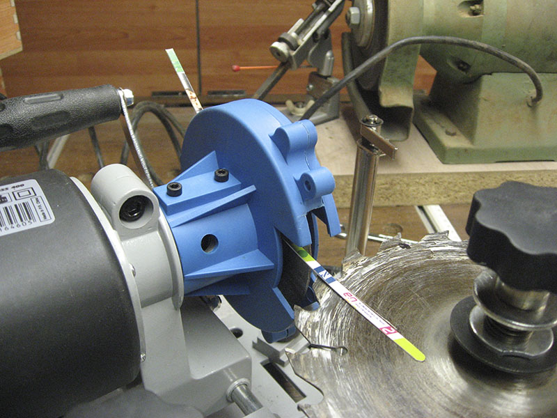

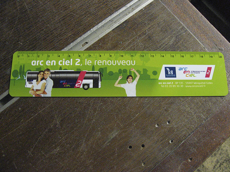

Pour un réglage plus rapide de la face par rapport à la meule j'ai eu cette petite idée.

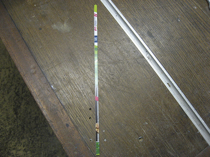

Dans un morceau de plastique rigide mais un peu souple quand même, ici une petite règle publicitaire, j'ai découpé une languette de 5mm de large

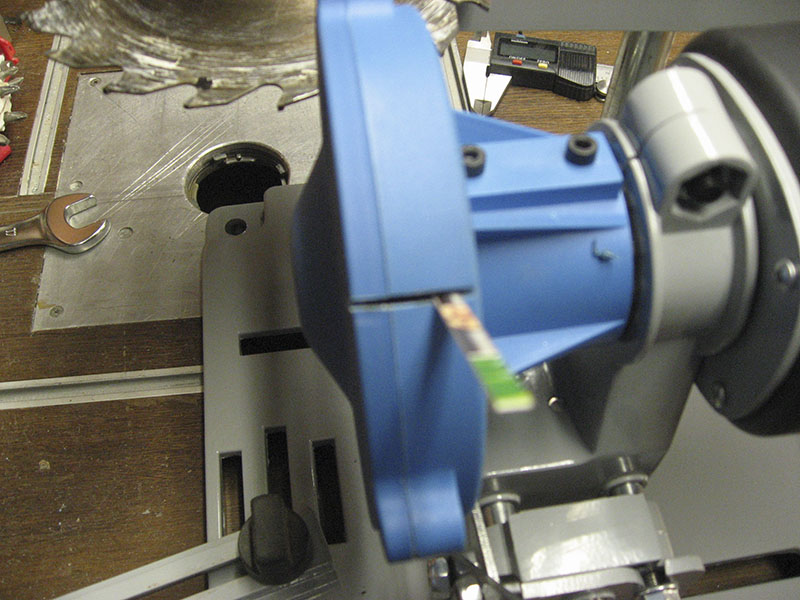

Au Drémel, j'ai découpé une fente dans les carters plastique

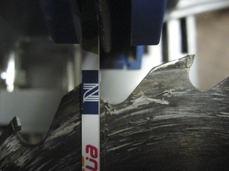

J'insère la languette dans la fente jusque sur la lame. Je l'applique sur la face de la meule, puis je règle le support de la lame pour faire coïncider l’arête de la languette avec l'arête de la dent.
Et ma foi ça marche pas trop mal.
MessagePosté le: Jeu 24 Avr 2014 - 11:30    Sujet du message: Affûteuse de lame de scie circulaire. Répondre en citant
Effectivement, l'inclinomètre doit être une aide appréciable. Très intéressante aussi la languette de plastique pour aligner la meule surtout que toutes les lames que j'ai sauf une ont un trait griffé aligné sur une dent. J'avais fait à peu près la même chose mais en m'alignant sur l'autre face de la meule en retirant la protection avant (3 vis).mais là, comme tu as fait, une fois la fente taillée, ça devient plus simple et plus précis.
