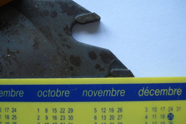

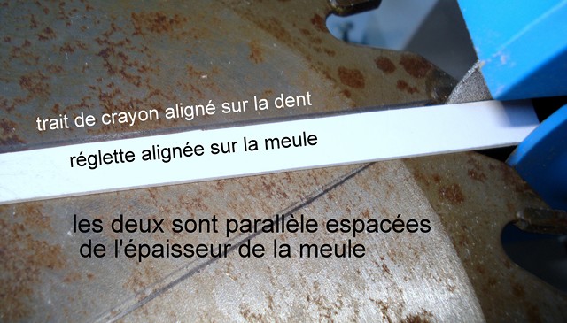

Je vous avais parlé de la difficulté d'aligner la meule par rapport à la face de la plaquette. J'ai trouvé un truc qui facilite, mais je viens de m'apercevoir que les pro font omme ça. Je vous explique:
En appliquant une latte contre la face d'une dent, on trace une ligne qu'il suffit d'aligner sur la meule. Les photos sont suffisamment explicite.
Mais je viens de voir que toutes mes lames sauf une, portent un trait de crayon dans l'alignement d'une dent. Donc, c'est comme ça que font les pros pour aligner, je supose qu'il doit y avoir un rayon laser pour ajuster l'alignement.
Vérifiez sur vos lames qui ont déjà été réaffûtées, il doit y avoir un trait de crayon dans l'alignement d'une dent
