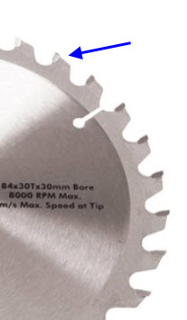

Pourquoi veux-tu meuler le dessus de la dent ?
C'est bien la partie repérée par la flèche dont tu parles :

Bernard, je e veux absolument pas meuler le dessus de la dent, c'est Bricofranc qui me demandais si on pouvait meuler toutes les faces de la lame, je pense en effet que seule la face est à meuler (c'est ce que j'ai fait sur mes 2 premiers affûtages.

Bernard, je demandais à Daniel si on pouvait affûter toutes les faces, car j'ai remarqué que sur les lames de finitions comportant beaucoup de dents ( Z80 pour une lame de 250mm) celles ci s'encrassaient rapidement et noircissaient les coupes. Aussi je pensais qu'en donnant un chouïa d'angle de dépouille en plus, ça devrait améliorer. Je sais que tous ces angles ont été étudiés et qu'ils ont leur importance, mais si jamais j'en achète une, j'aurais bien fait un essai.
Sur le modèle que tu as essayé, sur le diaporama photo 2, on voit qu'il affûte le dessus de la dent.
