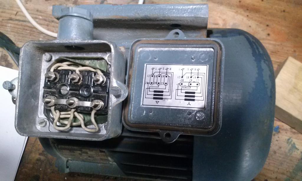

le fil bleu avec le fil bleu, le fil rouge avec le fil rouge.................ah put....c'est pas la meme couleur. je joins donc une photo, c'est plus sur, avant de me retrouver en caleçon, tout noir et les cheveux en !!  non, le cheveux en bataille.

Messages: 316
MessagePosté le: Mer 12 Mar 2014 - 20:00    Sujet du message: branchement moteur Répondre en citant
Re :
Ah.. j'ai oublié Embarassed
Commence par mettre les " barettes " en position verticale ( schéma de gauche sur ta la photo ) , avec bien sur un écrou de chaque cotés
Tu connectes    : phase , neutre + 1 fil du condo , 2ème fil du condo .
Peu importe l'ordre ,  le seul risque c'est que ton moteur tourne à l'envers ( 99% de chance Evil or Very Mad ).
Si c'est le cas tu permute 2 des connections , par exemple phase et le 2ème fil du condo
 donc tu obtiens : 2ème fil du condo ,  neutre + fil du condo  , phase .
Bonne soirée

Messages: 868
MessagePosté le: Dim 16 Mar 2014 - 09:46    Sujet du message: branchement moteur Répondre en citant
coup de bol, mais le moteur tourne, c'est un 1,5 cv en tri, et la perte de puissance n'a pas l'air importantante.
