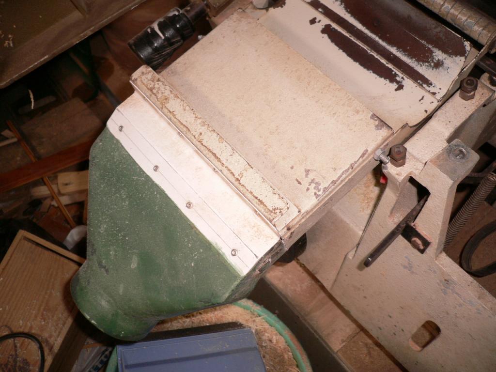

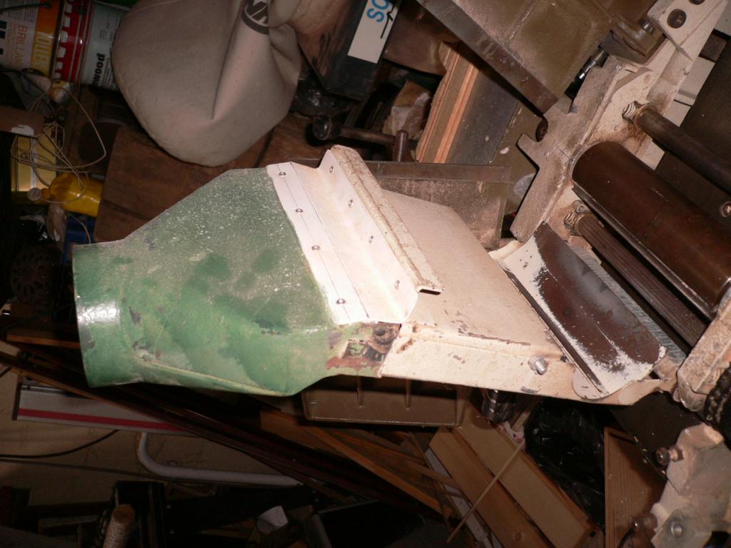

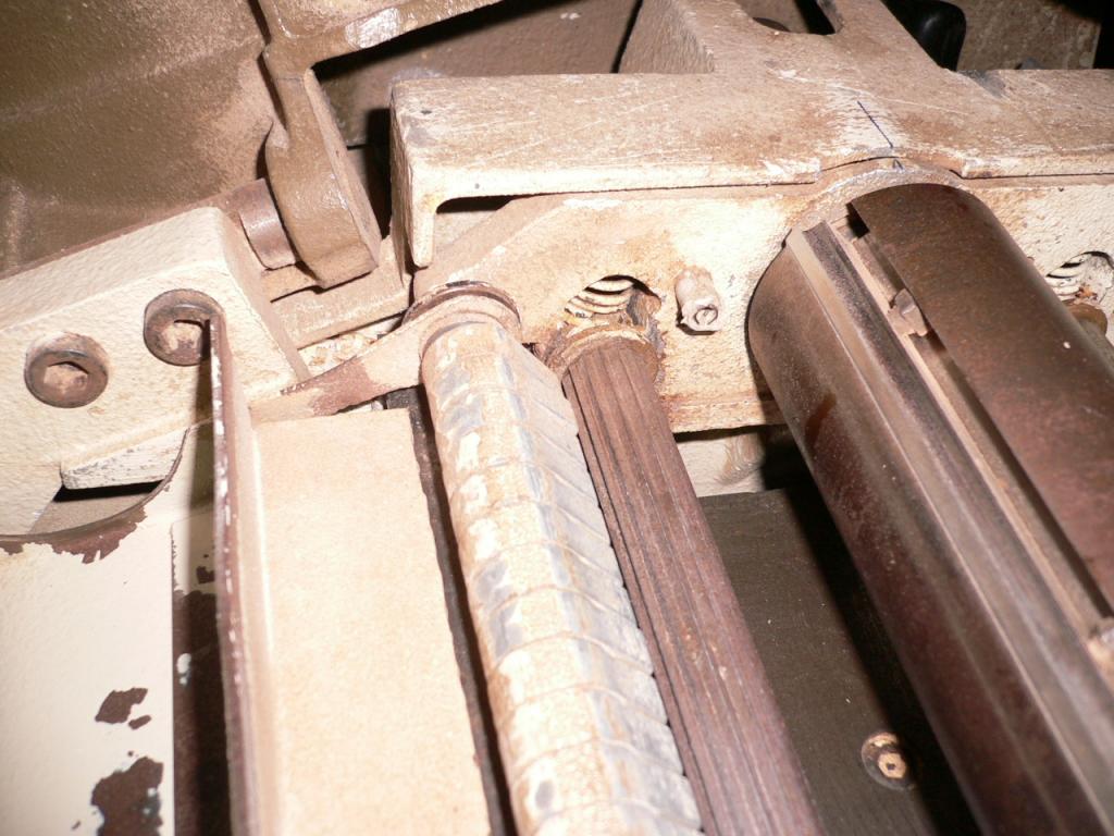

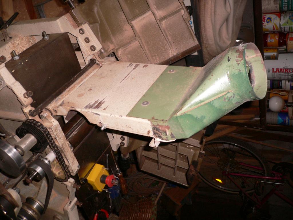

Bonsoir STEFANO,
Voici quelques photos que j'ai prises ce soir, j'espère qu'elles seront assez parlantes.
Si vous le souhaitez, faites moi parvenir un schéma avec les cotes que vous souhaitez que je relève et je le ferai avec grand plaisir.
Comme déjà indiqué, les repères 81 et 116 sont assemblés, mais les pièces peuvent néanmoins être différenciées, car l'une est verte et l'autre beige.
Bonne réception.
Bon, il semblerait qu'il y ait quelques problèmes avec les images...
S'il y a un problème, passez-moi un petit mail, j'aurai ainsi votre adresse et je pourrai vous les communiquer en pièces jointes.
Dans l'attente, salutations.

Bonjour STEFANO,
J'ai oublié de préciser :
Les photos 1 et 2 sont à considérer en vertical, l'ensemble était en équilibre.
Sur la photo 3, les parties filetées qui apparaissent en bout de table ont été ajoutées par mes soins, pour fixer une rallonge, nécessaire dès que la pièce à raboter est un peu longue, sinon le risque de "talonner" est augmenté.
Pour toutes les photos, la table de sciage a été enlevée, en fait j'ai eu une casse de la courroie d'entrainement de la raboteuse et j'attends de la recevoir. Je suis aussi en train d'ajouter un bouton d'arrêt d'urgence à clef que l'on aperçoit sur une des photos.
Pour le rabotage l'ensemble (81 + 116) est rabattu sur le porte fers, pour le dégauchissage il est posé sur la table de rabotage qui doit être descendue afin de pouvoir rabaisser les tables articulées ce qui favorise aussi le flux naturel des copeaux de dégau. Je dois néanmoins finir en passant un coup d'aspirateur dans toute la zone.

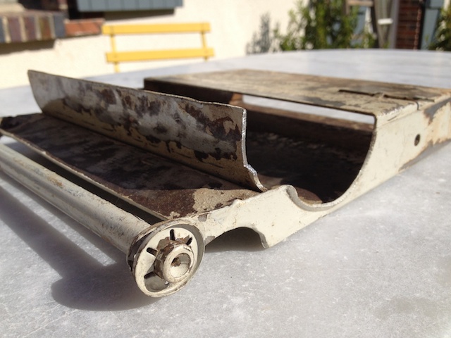

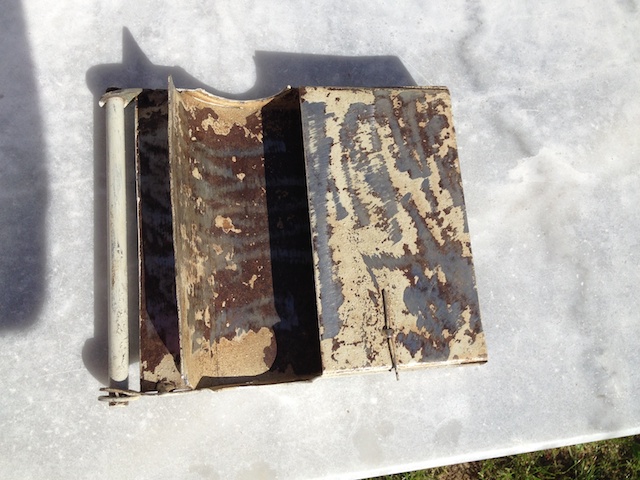

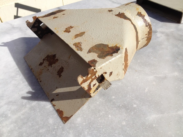

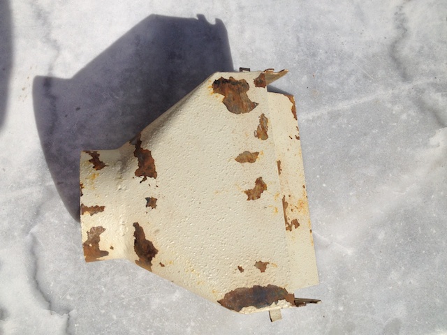

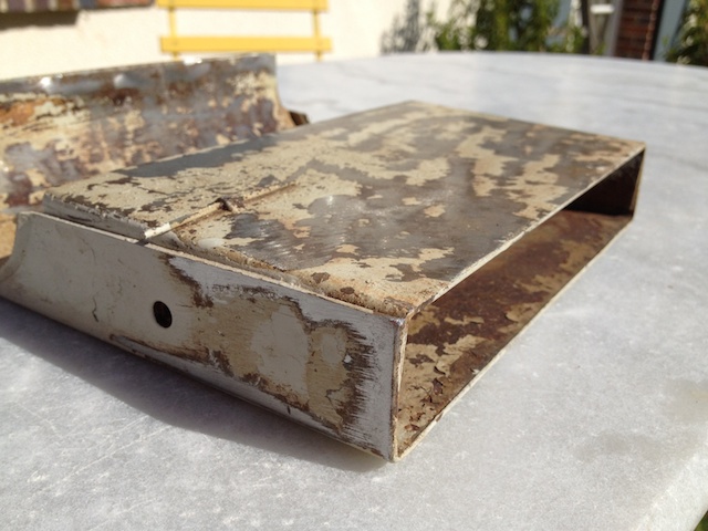

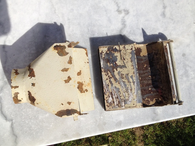

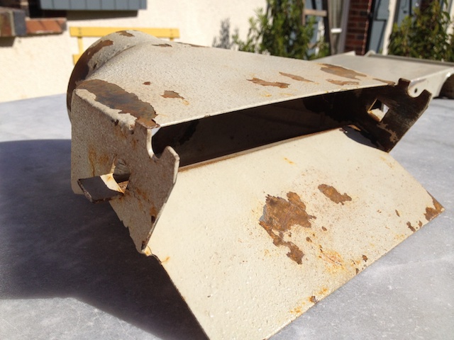

Merci à tous pour votre aide.
J'avais également lancé une bouteille à la mer chez l'ancien propriétaire de ma machine ... ben il avait les pièces et ne les avait tout simplement pas mises dans le paquet cadeau !
Bref, je viens de les recevoir et après un petit coup de brosse métallique pour enlever la peinture écaillée, tout se monte impeccablement.
Prochain achat l'aspirateur et mon atelier respirera un peu moins la poussière !

Bonjour STEFANO,
Heureux pour vous que les choses se solutionnent de cette façon.
Vous serait-il possible de m'envoyer quelques photos des 2 pièces et en particulier du chasse-copeaux d'origine, car je pense que les miennes (assemblés) ont été modifiées ?
Si cela continue, c'est peut-être moi qui vais vous demander des cotes...

Voici enfin les photos attendues !!
N'hésitez pas si vous avez besoin de côtes.
