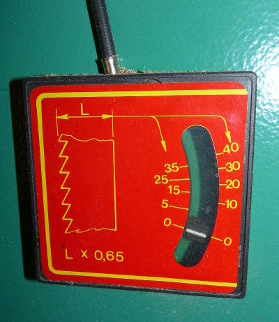

Est-ce que tu as un indicateur de tension de lame sur ta scie ?
MessagePosté le: Dim 16 Fév 2014 - 01:18    Sujet du message: Lame scie ruban à denture trempée Répondre en citant
Bernard, c'est une LUREM SAR 350. Il y a bien un indicateur de tension qui va de 0 à 3, et dans la notice il est dit que la tension est "normale" à 1,5, mais sans dire pour quelle largeur de lame, ni sa matière.
Messages: 4 305
MessagePosté le: Dim 16 Fév 2014 - 18:12    Sujet du message: Lame scie ruban à denture trempée Répondre en citant
Pour ma part, voici le dispositif que j'ai pour une Kity460
Tu remarqueras la formule L*0.65
MessagePosté le: Dim 16 Fév 2014 - 18:51    Sujet du message: Lame scie ruban à denture trempée Répondre en citant
Merci Bernard, avec çà, je vais voir si je peux extrapoler pour ma SAR
