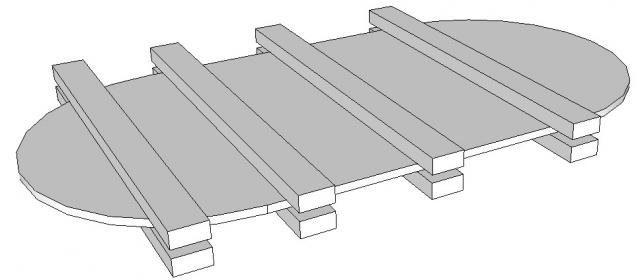

Pour ma part, j’essaierai de redresser ton plateau.
Pour cela, il faudrait humidifier la face inférieure puis contraindre le plateau pendant son séchage.
Pense aussi aux solutions proposées par Michel : même traitement de la face inférieure et piètement.
MessagePosté le: Jeu 13 Fév 2014 - 22:11    Sujet du message: Plateau chêne massif (laméllé-collé non abouté) voilé! Répondre en citant
Voici un dessin sur lequel je n'ai pas dessiné les serre-joints

oui, si ça marche dans un sens ça marche dans l'autre . Pour humidifier le dessous en profondeur t u peux placer des serviettes bien humides dessus (ou comme actuellement il ne fait que pleuvoir, tu le laisses dehors. ensuite tu le contraints comme le suggere Bernard et tu le fais sécher à l'intérieur. Par la suite le problème ne sera pas résolu car sans revêtement étanche c'est réversible. Le plus simple c'est encore de visser par dessous des "solives" de bois dur dans la longueur
