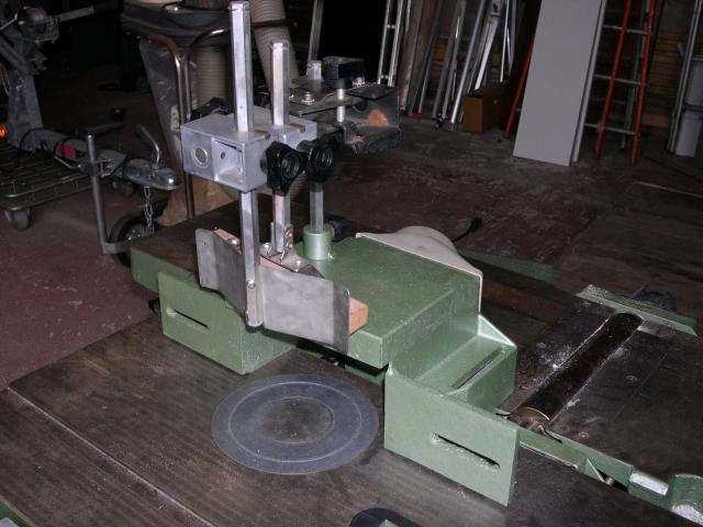

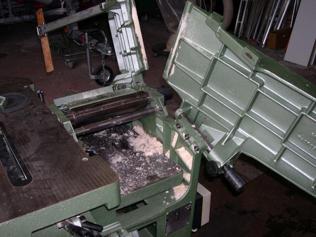

ça y est j'ai fait des photos si ça passe Rolling Eyes

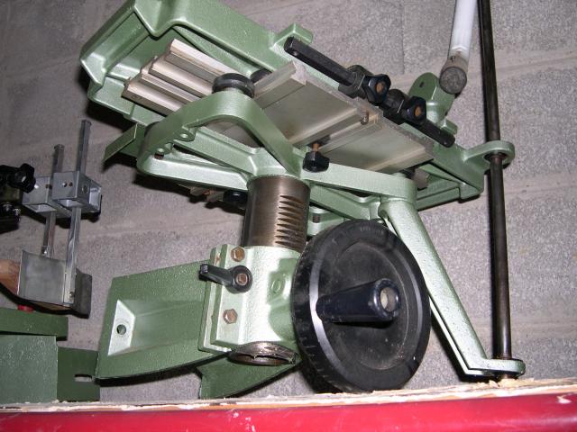

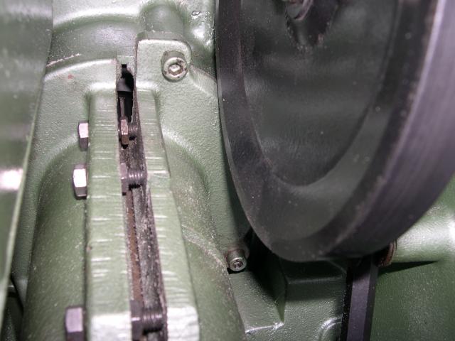

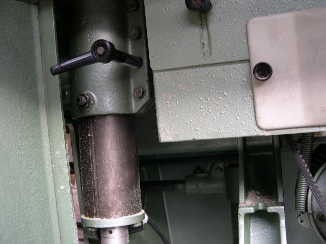

sur la photo on voit le fourreau de la toupie et le fut  les 3 vis de serrage et la poignee de blocage de la toupie
je reexplique le problème un mal de chien à faire monter le fut ( peut-il être voilé et à rectifier), il faudrait presque se servir des écrous comme contre écrou pour ouvrir le fourreau et là le fut coulisse facilement voir sur la photo c'est ce que j'ai fait  mais là la poignée de blocage (qui est démontée) ne peut plus bloquer puisque les écrous empêchent le rapprochement des lèvres du fourreau

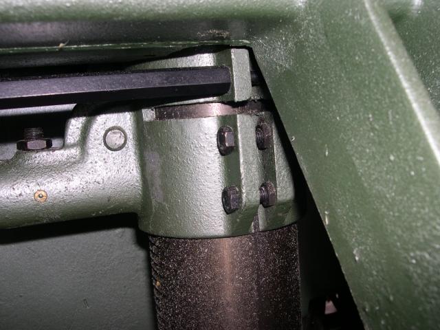

sur le fourreau de la table de rabotage ça fonctionne plus facilement est- ce le bon montage vis et écrou

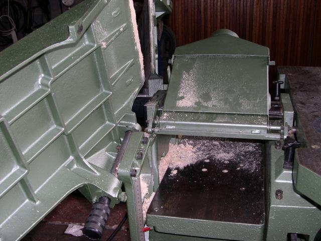

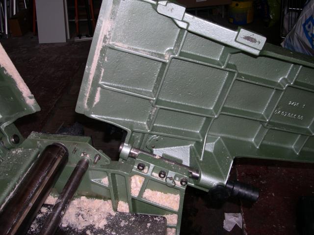

sinon voilà quelques images de ma rénovation
elle est belle Okay

Bonsoir et bravo pour le boulot . Okay
Sur la 1ère photo il me semble voir  sur le coté gauche une rainure et un ensemble vis tete fendue + son écrou de blocage .
Ca pourrait etre le dispositif qui empeche la rotation du toutim sans , normalement  du moins,  géner la montée /descente .
Si c'est ca , il faut que la vis rentre seulement dans la rainure mais sans en toucher le fond .
Tu la visses à fond puis tu reviens un peu en arrière .
Sur la photo suivante les contre-écrous  sont positionnés coté "mobile" , je pense que ton problème se situe là et que
 leur place est du coté droit , coté batis donc .
Tu règle tes vis pour avoir un coulissement correct et sans jeu et tu les bloques en serrant les écrous coté batis .
Bonne soirée à tous

ce que tu dis est vrai mais ne répond pas au problème dans le sens ou comme je l'expliquais j'ai mis le contre écrou à gauche pour ouvrir le fourreau d'où le problème que je ne sais pa s résoudre
merci pour le travail et pour ta reponse

Pour la montée et la descente du fût de la raboteuse ,la vis de blocage de la vis sans fin de manœuvre est-elle bien dans son logement? Idem pour la toupie.
