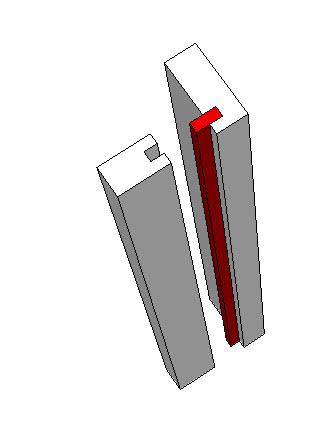

Tu souhaites vraiment réaliser cet assemblage à onglet verrouillé ?
Sinon, il y a cette solution qui utilise une fausse languette (en rouge sur le dessin) placée dans des rainures.
Cette solution est souvent utilisée

Effectivement, c'est plus simple.
C'est le principe d'assemblage des meubles paysans.
A mon avis, pour un meuble, cette méthode est aussi plus solide qu'un assemblage à onglet verrouillé.
Il faut se dire qu'un meuble est destiné à être bougé (glissé sur le sol) et que j'ai alors des doutes sur un assemblage à onglet verrouillé.

+100 pour la fausse languette !

Même avis que Bernard Limont ; D'autant que l'assemblage à onglet verrouillé dans le pin n'est pas très bon, car sur une partie les découpes sont fragiles ; et avec aussi une deuxième raison : les réglages sont longs à faire pour un seul meuble
