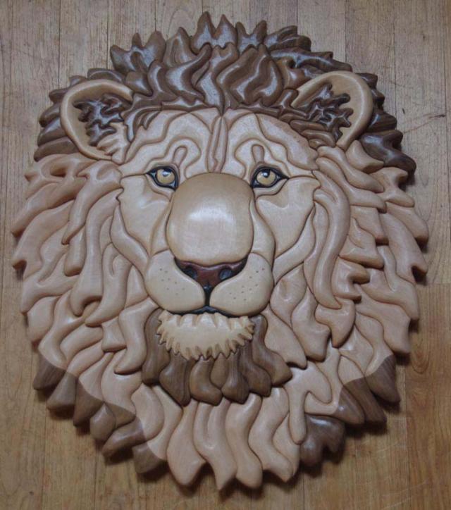

Un plan de Katy Wize
Dimension 50* 60 cm
Noyer, peuplier, bouleau, hêtre, ébène, érable
Environ 60 heures avec beaucoup plus de ponçage que de chantournage.

Quel joli travail de précision.
Bravo

Et bien voilà, il est terminé. Superbe !
La teinte rouge pour les naseaux, c'est quoi ?

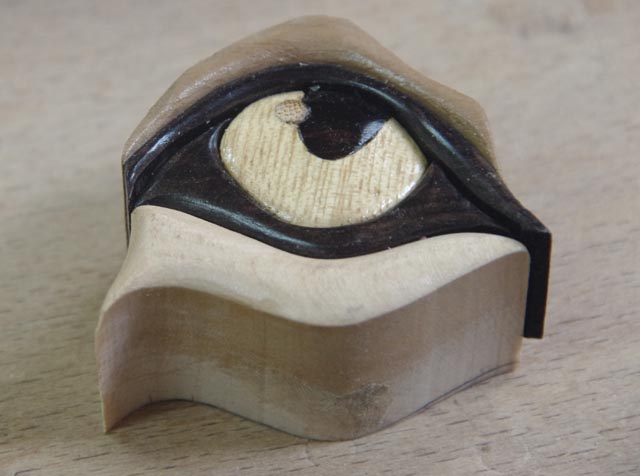

Et comment as-tu fait les yeux ?

J'ai oublié : naseaux en sipo
Pour les yeux : découpe de la pupille en ébene, incrustation et collage dans de l'acacia, perçage d'un petit trou et incrustation d'une baguette ronde.

Pour avoir fait beaucoup de stages de marionnettes, je sais que le positionnement des yeux est toujours un point délicat (ça louche, ça n'a aucune expression, etc..)
Et là, je les trouve tout simplement superbes.
