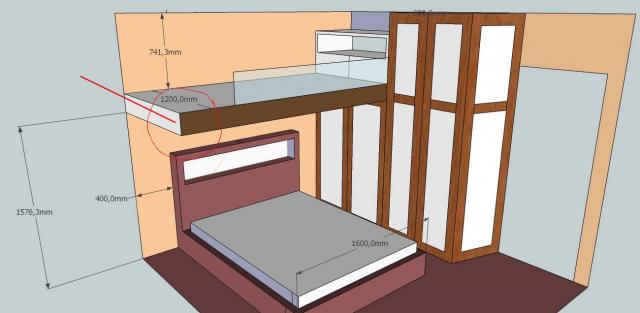

J'ai le projet de fabriquer une mezzanine pour avec un copain.
J'ai vu qu'il y avait un dossier de lit mezzanine mais ça ne correspond pas précisément à notre projet.
Dans notre cas la mezzanine va aller d'un mur à l'autre. Une des parois du bout de la mezzanine et en béton armée, les deux autres parois sont en béton. La mezzanine aceuillera, un adolescent il faut donc quelque choses de solide.
1iere question :
Mon pote connais la visserie pour ce type de fixation, mais ce que nous ne connaissons  pas ce sont les dimensions des crémaillères  (hauteur épaisseur) ainsi que que les largeur et épaisseur des poutrelles.
Je précise que dans un second temps un placard prendra place sur une des deux extrémités de la mezzanine ce qui fait que la longueur de portance qui est de 3 m pourra être ramenée à 2.5 m car on pourra installer des renforts sous les poutres dans le placard.
2ieme question :
Est ce que comme sur le dessin il faut que l'on rallonge de 10 cm les crémaillère pour que la poutrelle du bord soit prise dans la crémaillères ? Ou peut on arrêter la crémaillère à fleur de la poutrelle.
Dans un second temps j'aurai sans doute d'autres questions.
Dernière précision, les poutrelles et les crémaillères seront en sapin.
Vos suggestions et points de vues sont les biens venus.
Merci.
Ubuntu.

Voici les deux fichiers des plan que j'ai fait, on ne sais pas encore quel sytème on va mettre pour monter.
http://www.sendspace.com/file/z8pztx
http://www.sendspace.com/file/bvm564

Ce qui m'inquiète, c'est le coin du lit qui est dans le "vide".
MessagePosté le: Ven 31 Jan 2014 - 18:15    Sujet du message: Fabrication d'une mezzanine Répondre en citant
Je vais peut être poser une bête question, (je n'ai pas réussi à voir les 2 plans d'origine) ne peut-on pas mettre un pilier pour soutenir le coin ?

Daniel, il n'y a pas de plan disponible.
Il y a juste les deux photos que j'ai mis en ligne.
MessagePosté le: Ven 31 Jan 2014 - 23:49    Sujet du message: Fabrication d'une mezzanine Répondre en citant
Ah, oui, cette fois, j'ai pu voir . En relisant, je vois que c'est d'un mur à l'autre il n'y a donc pas de problème, les poutres contre les murs bien sellées dans le béton, ça doit tenir.

Et sur les dimensions des poutrelles à utilisez vous avez une idée ? 4 poutrelles sur une largeur de 1.2 m c'est suffisant ? On ne pourra pas se mettre debout sur la mezzanine c'est juste un coin couchage. Je me demande quel est le bon compromis entre la hauteur minimale des poutrelles et une solidité suffisante ? Est ce que 12 cm par 8 ca peut suffire ?
Merci.
