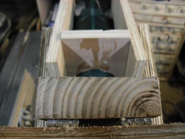

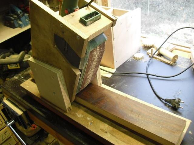

Une mini calibreuse vite faite, à partir d'une ponceuse à bande (on utilise le rouleau du bout), des planches pour la fixer comme il faut (il faut la lever pour éviter le carénage), le tout sur un socle muni d'un guide réglable en hauteur par vis et articulé par charnière.
C'est sommaire, mais suffisant pour les petits travaux.

MessagePosté le: Mar 14 Jan 2014 - 20:06    Sujet du message: Mini calibreuse Répondre en citant
Astucieux !
et ça fonctionne bien ?

MessagePosté le: Mar 14 Jan 2014 - 20:58    Sujet du message: Mini calibreuse Répondre en citant
J'ai testé sur des morceaux coupés à la scie à ruban, donc pas très réguliers en épaisseur et avec les traces de sciage. Il faut bien sûr passer plusieurs fois, et si possible dans les 2 sens.
J'ai positionné la ponceuse aussi parallèlement que possible par rapport au support (pas évident sur une aussi petite largeur.
En fait l'articulation par charnière et le guide reposant sur une seule vis centrale arrive à basculer un peu. Mais une cale en bois en travers sous le guide stabilise l'ensemble.
Donc pour répondre à ta question j'en suis satisfait, surtout par rapport à l'investissement !
C'est pas le top bien sûr, mais c'est plus sécurisant que la raboteuse pour des planchettes fines, les doigts ont fait l'expérience douloureuse des rejets, çà coupe bien à ces épaisseurs....

Astucieuse ton idée, elle m'intéresse.
Si ce n'est pas trop te demandé, peux tu mettre des photos pour visualiser comment tu as positionné la ponceuse dans le carénage, ainsi que pour le réglage de la profondeur de passe.
Pour enlever la ponceuse, tu dois enlever la planche du haut? (celle qui emprisonne la sortie de la buse d'aspiration)
Merci d'avance

MessagePosté le: Mer 15 Jan 2014 - 09:59    Sujet du message: Mini calibreuse Répondre en citant
OK je prépare un dossier avec photos
Mais ce n'est qu'un prototype vite fait, qui mérite des améliorations, que je détaillerais. J'ai d'ailleurs utilisé des chutes d'un autre montage.
Pour répondre à la question de Bricofranck59, la ponceuse est tenue à chaque bout par une planche dans laquelle une ouverture a été découpée pour épouser la forme souhaitée, les 2 de côté forment une "boîte". Il faut dévisser les montants pour ôter la machine, c'est pourquoi l'ensemble est simplement vissé.
Mais un montage plus "définitif" sera fait avec une ponceuse dédiée (1er prix, elle sera peu sollicitée dans sa vie).
Le guide passe sous le rouleau et entre les montants verticaux, hauteur maxi 10mm.
