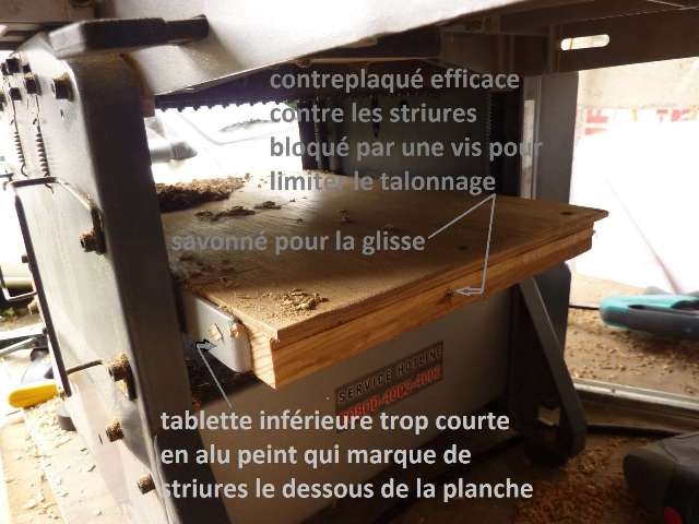

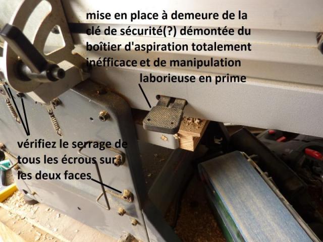

J'ai acheté la même de marque scheppach chez Merlin Pinpin (279€). Heureusement, elle a cassé gravement au bout de quelques minutes d'essai. Rapportée dès le lendemain ils me l'ont échangée sur le champ et surprise c'est une Woodstar qui sort de la boîte cette fois. la même. Je conseille de confirmer le serrage des vis avant utilisation.
J'en suis globalement content mais il faut savoir que le module d'aspiration est si mal foutu qu'on ne l'utilise jamais. Le plateau inférieur marque les planches à chaque passage et j'ai bidouiller une adaptation  simple bien pratique :
