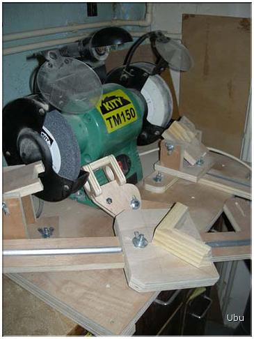

bonjour UBU,                   j'ai vu sur une des photos de ton atelier, un gabarit pour meuler, il y a un projet sur le site?

Georges, je pense que tu parles de ces gabarits :

Les gabarits proviennent du site de Jean-Michel, un canadien québécois malheureusement décédé.
Tu les trouveras ici :
http://www.atbq.qc.ca/jm2/
Tu comprends que l'on ne puisse en faire un dossier sur le site de l'association.
