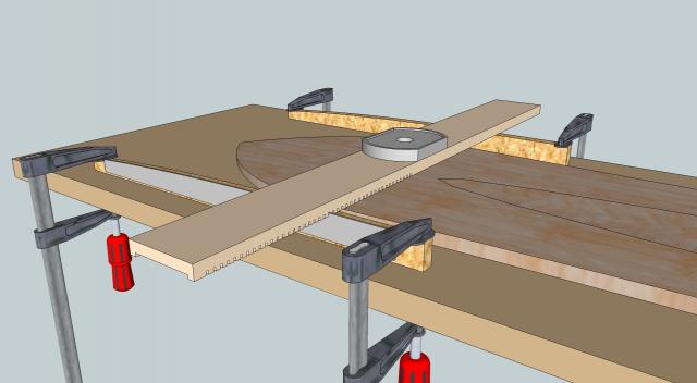

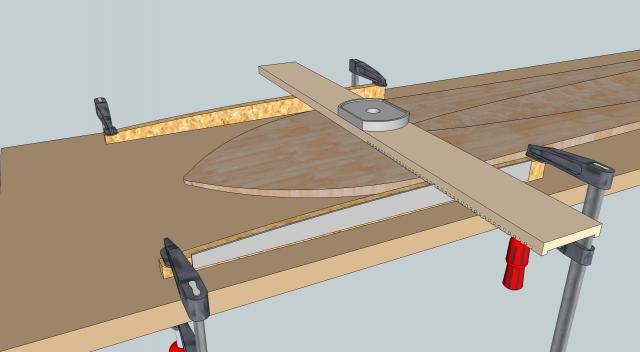

Bon, voici la dernière évolution du montage.
Une vulgaire lame en alu permettra de respecter l'espacement en passant dans des rainures (à condition de tirer la déf à peu-près d'aplomb)
Et puis, je vais me coucher. Neutral
@+ et merci pour ton aide (notamment pour le modèle 'serre-joint' que j'ai importé d'un de tes dessins...)

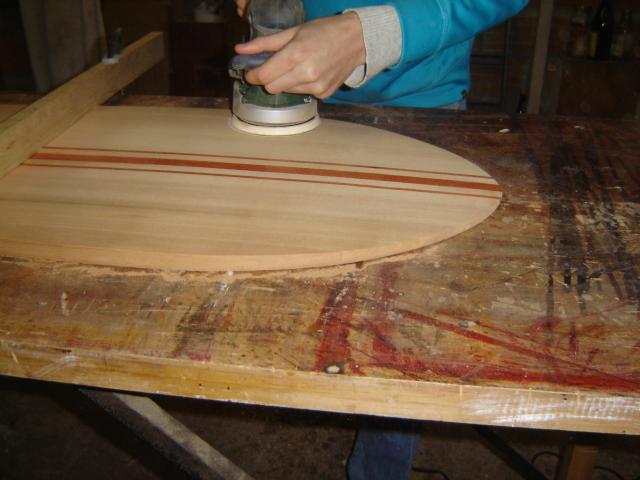

MessagePosté le: Dim 9 Fév 2014 - 16:06    Sujet du message: Comment usiner un arc concave à la main Répondre en citant

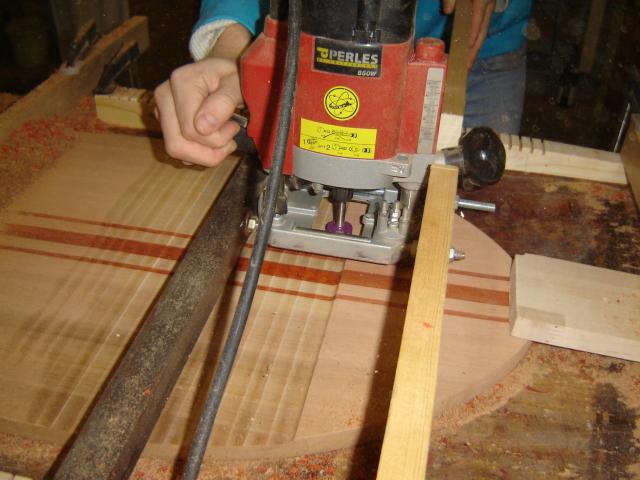

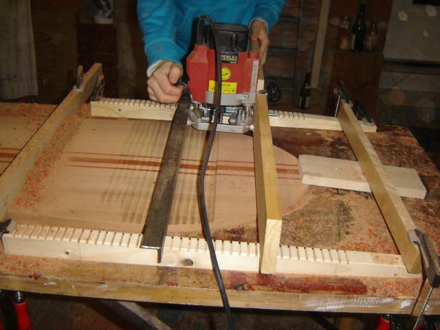

Le premier montage ne fut pas bon, le guidage en profondeur n'étant pas assez fiable...'.
J'ai donc fait un autre montage qui s'est révélé beaucoup plus efficace.
Voici mon 'ouvrier' en plein boulot :

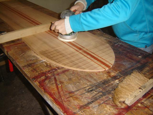

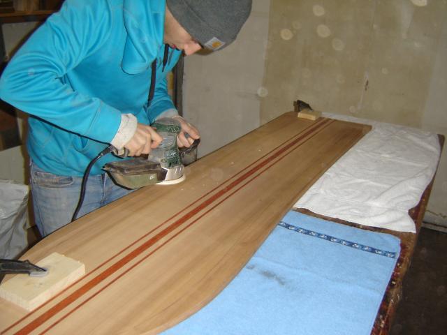

Ponçage des bords :
Ca prend forme. D'après le commanditaire, il devrait pouvoir frimer comme 'Brice de Nice' sur les plages de surf  Mr. Green
Y'a qu'un truc dont il ne doutait pas, c'est toute la poussière qu'il faut avaler...

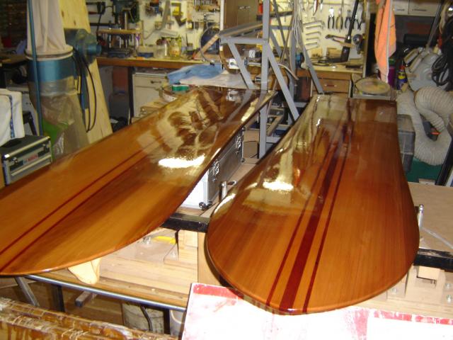

Voici les faces 'dessous', celles où l'on a usiné le concave. Avec les inserts en padouk au centre, je trouve le look assez sympa Mr. Green :
Bon, ici, ça brille comme un miroir de palace, mais c'est parce que le vernis n'est pas sec.
Après, c'est beaucoup moins brillant ('glossy' pour utiliser le vocabulaire 'surfer' Cool ).

Mais un bémol pour le "superviseur" qui a diminué l'espérance de vie de son commis en ne lui faisant pas mettre de masque pour le ponçage.
Passe encore pour la calibreuse à l'extérieur, mais le ponçage à l'excentrique sans masque à l'intérieur, là mon cher UBU  CHAMPY c'est pas sérieux
Bien que dans quelques semaines, ce jeune pourra se refaire les poumons .

Petite précision.
L'ouvrier' a porté un masque pendant 99% du temps, mais il souhaitait qu'on voit son visage pendant que la caméra tournait.
