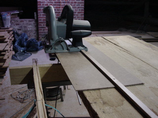

La scie plongeante est surtout utile si on souhaite commencer une découpe en plein panneau et non au bord.
Le réglage de profondeur n'est pas si important que tu peux le penser.
Ensuite, reste le pb de scier droit pour débiter un panneau.
Des solutions existent pour remédier à ce problème :
- on peut s'appuyer contre une règle de maçon, mais c'est vrai qu'il faut tenir compte du décalage de la lame par rapport au bord de la semelle.
- Jean-Marie propose une solution sur son site : http://copeaux.duberry.pagesperso-orange.fr/cariboost1/crbst_39.html
- Pour ma part, j'ai une autre solution car la semelle de ma scie possède une rainure. Il faut que je retrouve les photos.
MessagePosté le: Sam 11 Jan 2014 - 11:22    Sujet du message: Scie circulaire plongeante triton ? Répondre en citant
c'est ici Bernard ! Very Happy
MessagePosté le: Sam 11 Jan 2014 - 11:48    Sujet du message: Scie circulaire plongeante triton ? Répondre en citant
Même avec la scie ayant le plus de capacité de plongée, il arrive toujours un moment où ce n'est pas assez. Donc, entre les deux, je prendrais celle qui a le plus de plongée à moins que tu n'envisage que de couper des panneaux dans quel cas, prends la plus légère. Moi, j'ai 2 hitachi une grosse et une petite, et, dès que c'est possible j'utilise la plus petite.
Messages: 4 304
MessagePosté le: Sam 11 Jan 2014 - 11:49    Sujet du message: Scie circulaire plongeante triton ? Répondre en citant
Merci Jean-Franco Okay
Quelques précisions :
On peut en faire de différentes longueurs.
J'ai utilisé de l'isorel 5 mm et le guide a été découpé pour s'encastrer dans la rainure et sans jeu.
L'isorel peut être remplacé par du MDF 5 mm
La partie où va passer la lame sera plus large.
Quand c'est terminé, on passe un premier coup de scie et on a un guide utilisable.
