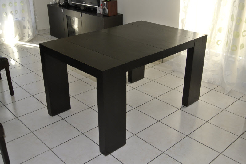

Je possède une table plaquée intégralement avec un placage de 0,6 mm.
Elle est maintenant usée par le temps même si elle n'a que 10 ans. (utilisée régulièrement)
Je souhaite la remettre en état. Sur le plan du ponçage, je n'ai pas de question particulière.
Le placage en dessous est fait d'un bois clair.
Je ne sais pas quoi appliquer pour retrouver la finition actuelle ?
  • Teinte EBENE + Vernis ??
  • Lazure EBENE + Vernis ???
En sachant que le produit devra s'appliquer au pinceau car je n'ai pas de cabine. (A moins qu'il existe d'autres solutions)
Cette table est d'une certaine valeur, c'est pourquoi je me dois de la remettre en état.
Lien haute définition de la table : http://www.od-initiatives.com/table/T1
Zoom plateau haute définition : Pour donner une idée
http://www.od-initiatives.com/table/T2
http://www.od-initiatives.com/table/T3
http://www.od-initiatives.com/table/T4
http://www.od-initiatives.com/table/T5
Merci d'avance pour votre aide

Bonjour et bienvenue sur ce forum,
Pour ma part, j'éviterai la lazure
Reste donc le vernis.
Je vois deux problèmes :
- Le ponçage : attention à ne pas enlever trop de bois, tu n'as que 0,6 mm de placage
- retrouver la teinte car tu as déjà des meubles de cette teinte dans ta pièce. C'est ce qui va être le plus difficile car tu n'as pas de chutes permettant de faire des essais.
Un essai, c'est obligatoirement teinte puis vernis pour voir ce tu obtiens.
PS : pour qu'elle soit plus visible, j'ai mis ta question dans la partie travail du bois.

Encore moi,
Plutôt que de passer par les séquences teinture, puis vernis on pourrait peut-être utilisé directement un vernis teinté.

Bonjour et merci pour votre réponse.
Si il y a des différences avec les autres meubles, ce n'est pas grave. Je vais tout de même faire des tests pour m'en approcher. J'ai une partie sous la table qui va me permettre de faire un test.
Pour le ponçage, je vais utiliser un grain fin pour ne pas faire apparaître le panneaux Confused .
L'idée d'un vernis teinté est parfaite si je trouve la bonne teinte.
Reste à savoir si avec une application au pinceau j'aurai un bon résultat car ce type de meuble est souvent traité en cabine au pistolet...?
Merci encore
Olivier

Salut Olivier
Si la couleur de ta photo est réaliste, ça me semble plus 'wengé' que 'ébène'.
Mais bon, sans faire d'essais, il est difficile de juger.
Si c'est réellement noir 'ébène', je t'invite à appliquer de l'encre de chine en guise de colorant.
C'est ultra efficace et bien moins cher (chez Cultura, par exemple) que les produits de GSB.
Sinon, la solution facile, c'est le vernis teinté, mais il faut aussi se méfier du 'brillant'.
Dans ton cas, il me semble que c'est plutôt satiné (heureusement, c'est plus facile que brillant).
Pour le vernis (teinté ou pas), je te conseille (après un ponçage très fin - au 1000 à l'eau minimum) de choisir une qualité polyuréthane.
Il faut le passer avec un chiffon en coton (du style drap de couchage usagé), dilué dans du white (50/50) et en très très fines couches (au moins 5).
Ne pas utiliser du sopalin, parce que ses fibres partent en vrac et déposent des 'poils' avec le vernis.
Il suffit que l'aspect devienne brillant à chaque couche, surtout sans surcharger et bien laisser sécher.
Sinon, des stries vont inéluctablement apparaitre...
Avec un vernis à l'eau, une belle surface est beaucoup plus difficile à obtenir, parce qu'il sèche très vite et n'a pas le temps de se lisser...

@BernardLimont
Merci,
Effectivement, cet outil a l'air tout à fait approprié. Je vais me renseigner. La surface est bien large.
@Champy_33
Effectivement, il y a une teinte rousse sur cette table qui rend la teinte proche du Vengé, marron très foncé comme le montre la photo.
Effectivement, c'est un rendu satiné.
