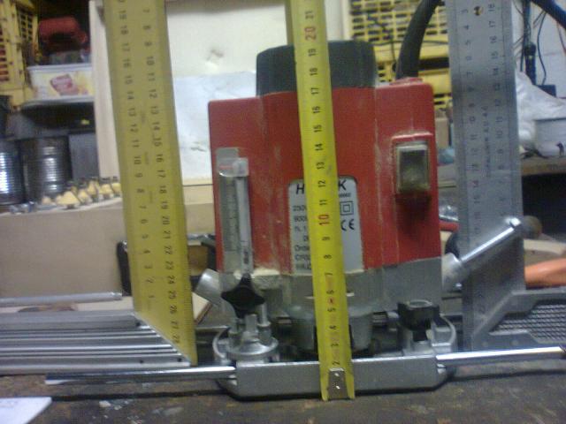

Ma défonceuse est une Bricodep... à 20€ (2 exemplaires au cas où la 1ère qui a déjà travaillé 2 ans me lâcherait)
Je tente une photo

MessagePosté le: Jeu 2 Jan 2014 - 01:37    Sujet du message: assemblages Répondre en citant
Bof pour la photo!

Gilles27 a écrit:
Bof pour la photo!
Attention, les photos sont limitées en taille (donc en poids).
Essaie de la mettre dans une taille inférieure (640*480 est largement suffisant pour un forum) avant de la poster.
EDIT
C'est 640*480 et non 670*480 comme je l'avais écris
