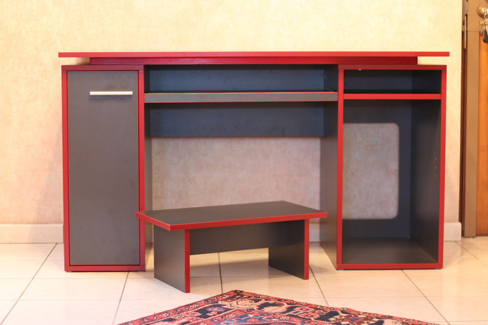

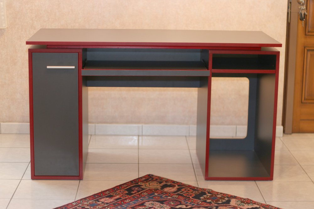

je vous présente ci-après la réalisation d'un bureau réalisé dans mon atelier avec mon ami Claude.
Ce bureau au lignes modernes est destiné à l'un de ses fils. Le design est aussi de lui.
Nous y avons passé environ deux weekend.
Tous les assemblages on été faits à la Domino. Les panneaux viennent d'un fournisseur Pro.
Les chants rouge foncé sont en plastique. Avec les chutes on a fait un petit tabouret mais qui peut servir à plein de choses.
Les tons de couleurs sont plus proches de la seconde photo.

Pour le collage des chants c'est à la Patex blanche en cartouche. Ils font 2mm d'épaisseur.
Oui c'est démontable; j'ai prévu d'en faire un dossier. Un peu de patience ... Smile
Seuls des deux caissons forment un bloc collé individuel. Ce meuble étant prévu pour des déménagements fréquents il a été conçu démontable simplement.
Rien d'extraordinaire non plus.
J'avais pensé à un moment au système Clamex de chez Lamello, mais il faut la machine qui va bien et ce n'est pas donné.
Mais j'avais dans mon entourage un menuisier ébéniste qui aurait pu me la prêter. Wink
La tablette centrale pour le clavier est bien sûr sur glissières, dont le profil est masqué par un cache collé sur le chant de celle-ci.
Pour la Domino de chez Festool, Bernard t'a répondu. Je dirais que c'est une mortaiseuse. Les assemblages se faisant donc pas faux tenons.
Pour les couleurs, je trouve aussi que cela rend très bien. C'était le choix du futur utilisateur.
