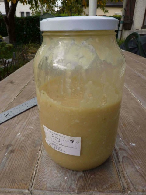

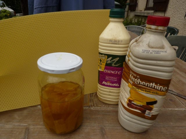

avec une cire que j'ai préparée selon divers conseils glanés sur le net: 60% de cire d'abeille, 20% de cire de carnauba
et 20% d'huile de lin le tout dissous dans un mélange de térébenthine et white spirit (on ne trouve plus d'essence C semble-t-il)
après quelques jours à l'intérieur ça donne un beurre tendre

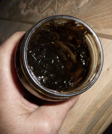

Ensuite j'en sépare une petite quantité que je mélange avec du bitume qui sert de colorant miscible .
Enfin ça donne ça.
Je passe la cire brune en premier sur les zones appropriées puis la cire claire et je lustre (ce qui n'est pas encore fait partout).
En frottant j'éclairci les bosses , ça crée aussi un effet de cérusage et les creux restent foncés ce qui renforce les contrastes.
