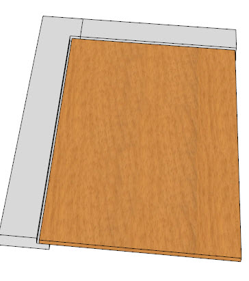

Pour les panneaux, voici ce qu'il ne faut pas faire (panneau parfaitement ajusté)
Voici ce qu'il faut faire :
En gros plan :
De plus, le panneau ne doit pas être collé dans la rainure.

 Je te remercie, c'est explicite . Tout s'apprend. Vois-tu le premier dessin représente exactement ma configuration; comment le faire tenir sans plaquer des languettes apparentes? Il faut le prévoir et rainer les montants du cadre et faire le panneau avant l'assemblage . Or moi, pour ce début je monte au fur et à mesure et par manque d'habitude je n'anticipe que très peu. d'ailleurs je viens de voir dans un dossier que Skechtup était gratuit et cela devrait bien m'aider. je l'ai déjà téléchargé
