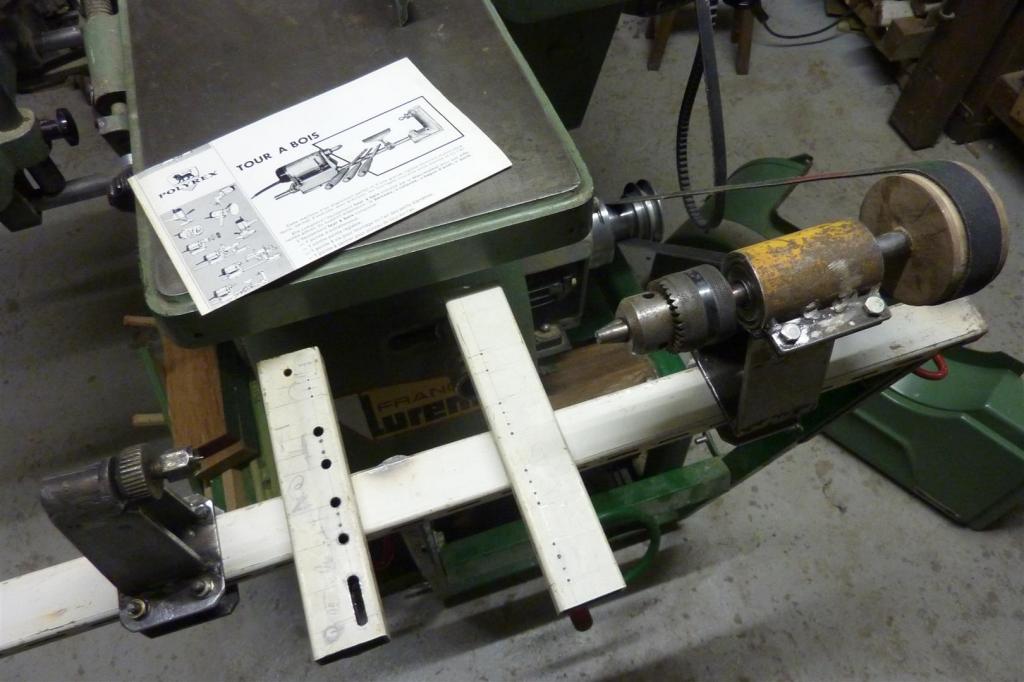

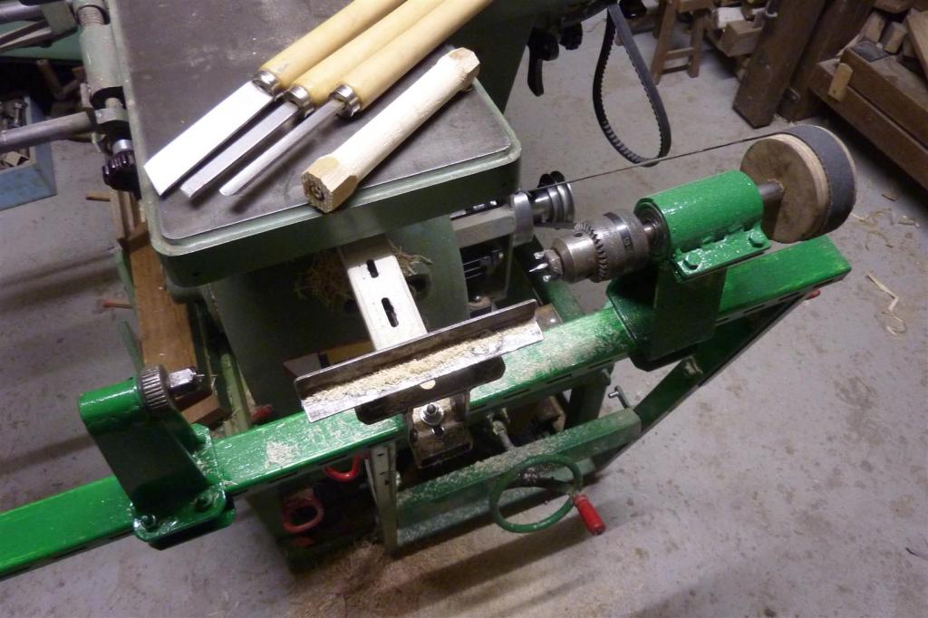

ma fabrication cette semaine en remplacement d'une adaptation sur perçeuse (POLYREX ) de 1966 qui a " grillée "

Belle adaptation. Cela doit donner un peu plus de puissance. C'est tout de la récup ou c'était dans la boite CPTS?

question à bricofranck59 : c'est quoi boite CTPS ?
seule la pointe fixe ( à gauche ) provient du tour "POLYREX " le moteur de LUREM est de 3 cv mono à 2800t/mn
poulie provisoire tournée sur perçeuse verticale ....une poulie bois 3 etage est en cours ... vitesses touvées sur internet d'apres Richard Raffan d'oû deduction diamètres
les 3 longs outils achetés dans une "farfouille :"NOZ" certainement sans qualité bon acier
roulements de recup (lave linge ) une tôle de 0,5mm. de calage ratrapage de diametre (de16 à 17mm.)
longr du banc : peut etre 60 cm maxi apres essais ...un interupteur prevu proximité poulie ....
pour realisation future de tarauds et filières bois ...
j'ai difusé des modifs et améliorations de ma LUREM c210 sur ce forum.....

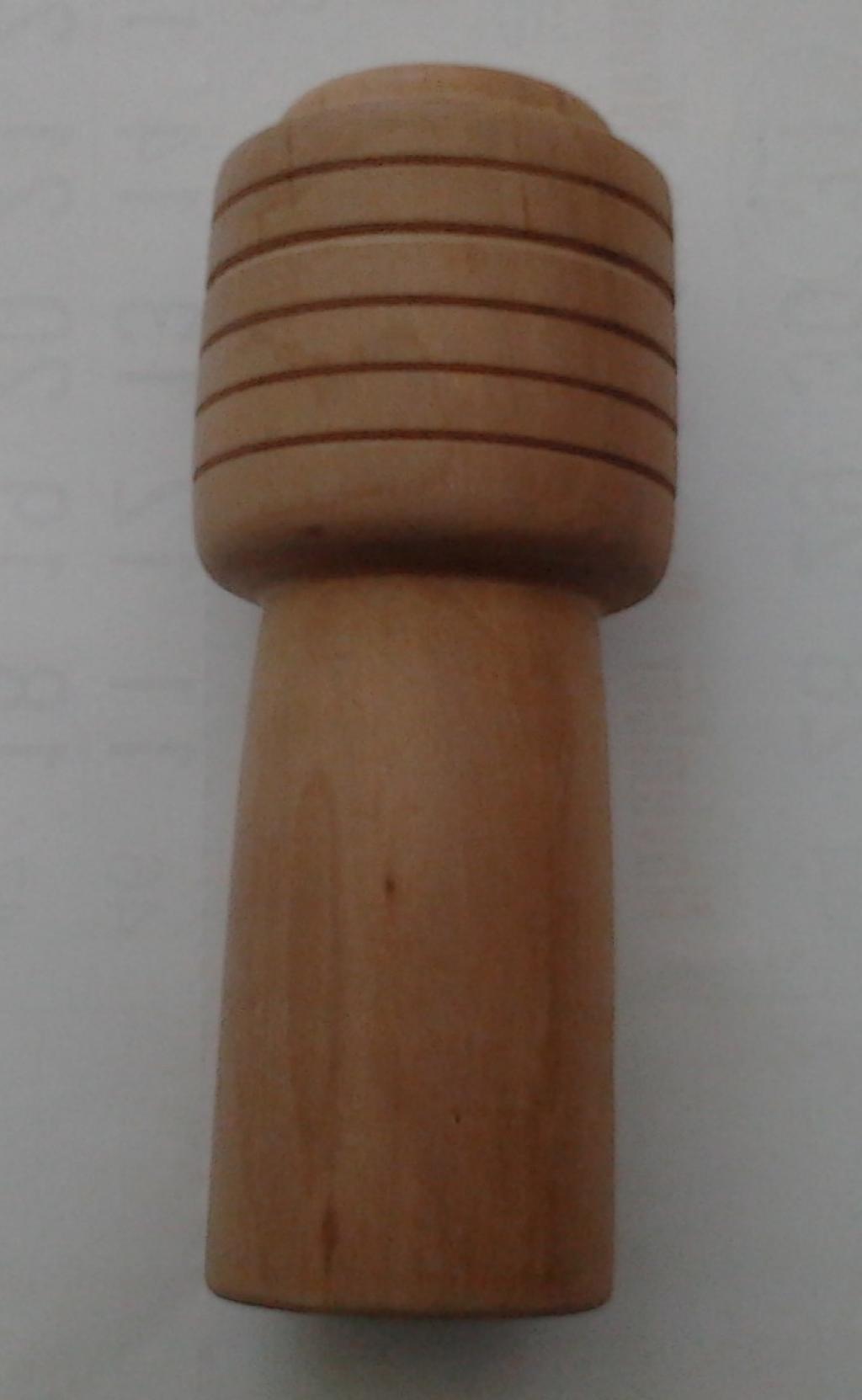

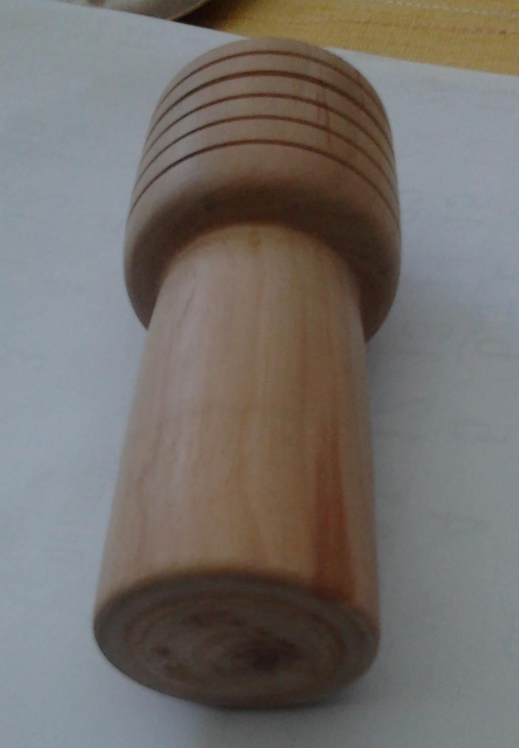

                          comme promis ("sans tourné au tour du pot"), je vous communique l'objet de mon choix, celui-ci fut plus motivé par les cordons de ma bourse que par celui de mon coeur (aidé par les avis du forum).  J'ai donc pris l'option d'acheter le LEMAN 85 TAB, Budget hors Mandrin, 499€ ttc, je joint petit photo de la machine et l'échantillon test réalisé sur un bout de bois, essence cerisier.
voilà, pour l'instant, je dois m'appliquer à l'apprentissage.
