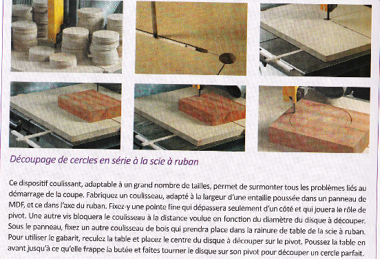

Mais, je donne ici le début du contenu de ce fil :
je lisais un article paru dans l'atelier bois hors serie n° 19 de juin 2011. comment faire des ronds a la scie a ruban. j'avoue, que je n'ai pas trés bien compris le fonctionnement. faut dire que les photos jointes sont petites pour mes pauvres yeux.
ma question est de savoir si quelqu'un pourrait m'aider a comprendre cette astuce qui me permettrait de faire mes roues de jouets plus facilement qu'au tour a bois.
ci après mauvais scan de l'article.
amicalement a tous.
