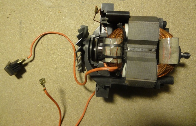

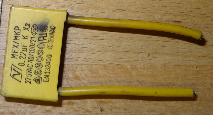

gege wrote:
Normalement il est fixé sur le moteur ( petit cylindre blanc ) et est connecté directement dans la boite .
Tu dois avoir une boite de raccordement (visible sur le dessus du moteur ) .
je ne vois pas de boite de raccordement et mon condo n'est pas un cylindre.
Des photos pour être plus clair :
Si tu peux me guider ça serait super sympa de ta part.
a+

Alors là.. j'ai tout faux.. j'aurai du te demander une photo avant .
En fait j'ai répondu à une réponse ( Mr. Green ) concernant les condos , sans lire le début du post Embarassed .
Donc , ben c'est un condo d'antiparasitage et rien d'autre . Quand à la boite de raccordement, il n'y en a pas et c'est normal..... elle serait presque plus grosse que l'aspirateur en question !!
Par contre tu dois trouver deux " charbons " ( on les devine sur la photo ) .
Ca ressemble à ca , mais il y a beaucoup de modèles !!
S'ils sont complètement usés ( ou presque ) et que le moteur ne sent pas trop le cramé ..tu en mets des neufs et ca devrait repartir .
A mon sens , il serait sage de le faire faire par un pro.. ca demande 2 minutes ( en prenant son temps ).. en principe tu ne devrais meme pas payer de main d'oeuvre .
Ceci dit.... vu la taille du moteur.. je le vois mal etre raccordé à une rabot dégau , meme petite .
D'une part ca doit etre d'une efficacité toute relative et surtout je ne donne pas cher de sa peau .

bonsoir
si tu trouves des charbons (si c'est bien eux qui sont en cause) même trop large tu peux toujours les ajuster a la bonne taille en les ponçant a plat sur une feuille d'abrasif pour leur donner la bonne taille a condition que le ressort la tresse en cuivre et que le raccordement soit identiques a l'origine
Bonne soirée
salut,
pour les charbons ils sont en bon état (au pire je peux changer ça c'est pas un souci) mais je réparais cet aspiro plus tard de toute façon comme tu la dis il ne tenait pas la route. l'aspiration était plus aue relative... je me faisais ch*** plus qu'autre chose.
merci en tout cas pour les infos.
