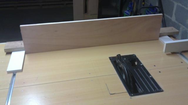

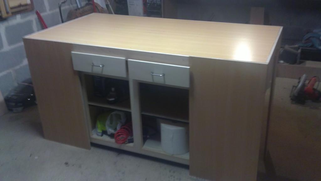

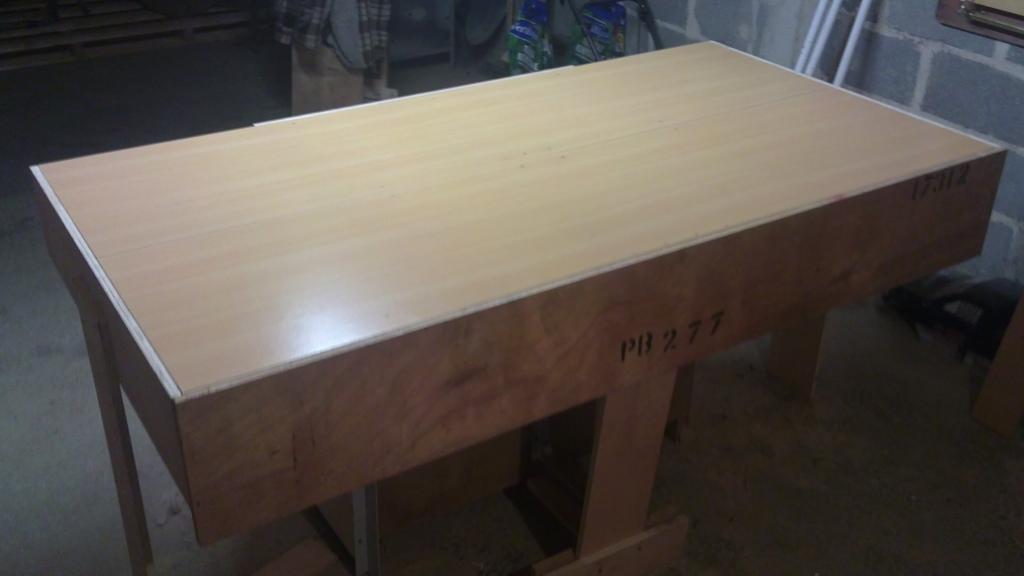

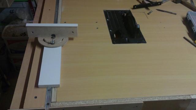

MessagePosté le: Ven 29 Nov 2013 - 18:41    Sujet du message: Table défonceuse Répondre en citant
Merci santé mais bon je me suis dit que ça n'allait pas tout ce que j'ai fait et j'ai décidé de tout recommencer  Idea :

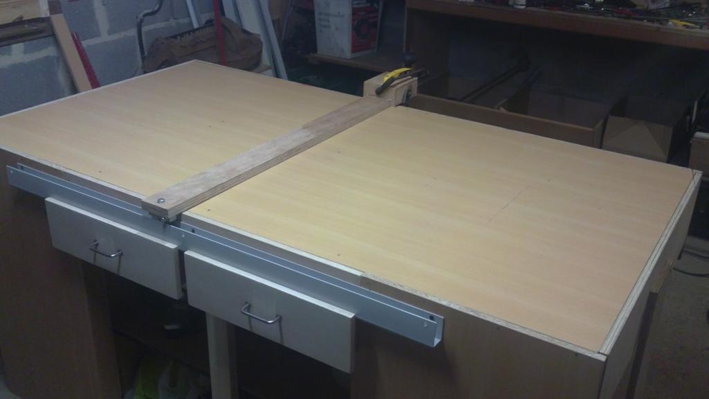

Donc voici la table.
A gauche j'installerais la scie circulaire et à droite la défonceuse.
J'ai fais une règle coulissante que je pourrai utiliser des deux côtés.
La petite vis pour bloquer.
Voilà le résultat.
Maintenant si vous avez des idées pour mettre mes machines en place vous êtes les bienvenus.

La surface de ta table a l'air bien lisse : avec quoi l'as-tu réalisée ?

Bonjour Bernard et merci pour le conseil des photos, pour ce qui est de la table j'ai pris deux porte d'armoire. Pour la règle centrale ça ne va pas je vais faire un autre système mais je sais pas quoi encore. Mais deux machines sont installée, la je suis sur le système de réglage de hauteur.

Bonsoir letotof
Ca se présente bien.
Comment penses-tu assurer le parallélisme du guide, STP ?
Pour la défonceuse, ce n'est pas grave, l'usinage étant ponctuel, mais c'est très important pour la circulaire.
Il faut pouvoir aussi régler ce parallélisme, parce que la lame de la scie ne sera pas forcément bien perpendiculaire au bord de la table.
Penses à faire une rainure parallèle à la lame (une fois cette lame installée). Çà te sera utile pour les coupes au guide angulaire.
Penses aussi à pouvoir facilement démonter le guide, ça te servira pour travailler les grandes pièces.
Enfin, tu pourrais faire un guide 'creux', comme une boîte rectangulaire. Tu y fais un trou d'un coté (pour passer la fraise) et un autre (en bout ou au dessus),
sur lequel tu branche un aspirateur.
Et hop, plus de copeaux dans l'atelier... Mr. Green

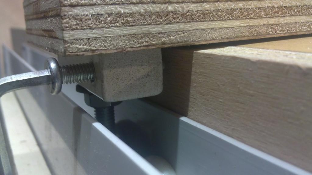

Bonsoir Champy_33, pour le guide j'avais pensais à ça, j'ai vu ça sur un autre forum, c'est simple et ça a l'air de bien fonctionner.
Pour ce qui est du réglage de hauteur de la défonceuse j'ai adapté une tige filetée de 6 ( 1tr=1mm) .
Messages: 1 960
MessagePosté le: Lun 2 Déc 2013 - 00:14    Sujet du message: Table défonceuse Répondre en citant
Re
Oui, un parallélogramme, ça marche.
Il faut juste que les cames soient strictement identiques et qu'il n'y ait pas de jeu dans les liaisons.
(D'ailleurs, avec simplement 2 cames, ça marche pareil, et c'est plus facile à fabriquer et à mettre au point).
En revanche, la course de réglage est assez faible pour la circulaire.
Il faudrait pouvoir déplacer l'ensemble par pas d'environ 20 cm, en verrouillant la partie fixe dans des trous pratiqués dans la table.
Avec cette option, il faudrait aussi que ces trous soient alignés (par paires) parallèlement à la lame.
A mon avis, ce n'est pas assez rigide.
Quand tu vas appuyer un panneau contre le guide, il suffit qu'une des cames se déforme d'1/2 mm pour obtenir une coupe biaise.
Ca ne vaut pas un guide directement verrouillé à la table.

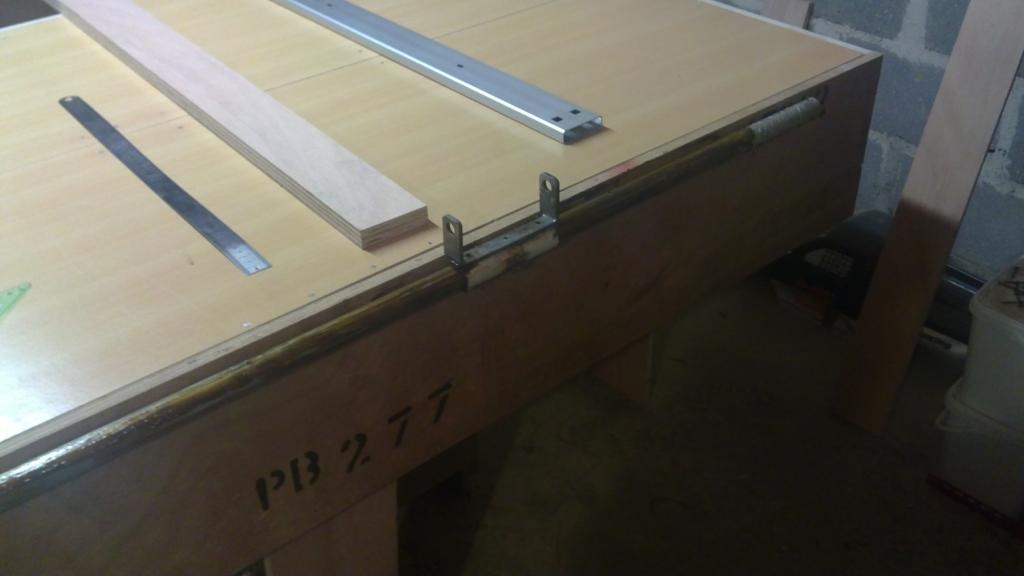

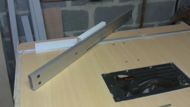

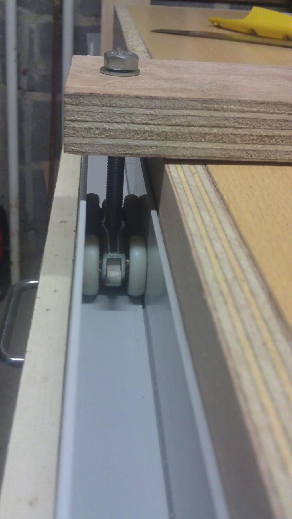

J'ai taillé dans du pvc pour faire un guide qui coulisse dans du "U"
Le rapporteur
Est-ce que je peux mettre une règle en alu pour avoir plus de portée ????
Pour ça comment je peux faire .......???????
Merci à tous!!!!!
