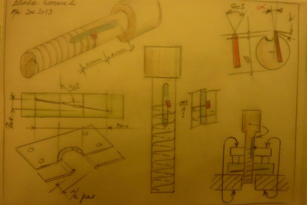

j'ai crayonné une etude (ci jointe ) avec les elements You tube  en vue d'une realisation un jour ....

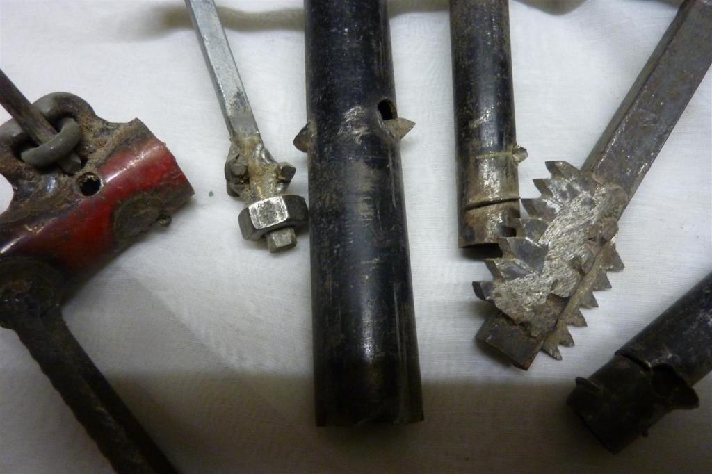

mes bouts de ferrailles soudées datent de 3 ou 4 ans  mais  résultats mediocre
pour mon 1er etabli enfant en  2001 j'avais condané la presse car je n'avait pas l'ecrou........
   le 2è  en 2009 (pour son cousin ) j'ai mis une vis metal filet carré  de recup
angle d'ataque du couteau légèrement positif (10°) comme une gimbarde .. quelque dents de scie au depart de latôle coupante traçeuse du pas  ???  c'est du bois de travers   un peu de lubrification (ou paraffine ? )sur les couteaux  (suivant la video )

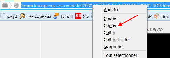

salut,
sujet interressant, mais sans le lien vers la video youtube, c'est pas evident de te suivre.
essaye, de surligner le lien dans ton navigateur, faire control-C ou click droit copier le lien  puis colle le dans un message sur ce forum, avec control-V ou click droit coller
Merci pour ces infos!
s'il n'y a pas de solution,
SHADOCK
MessagePosté le: Mar 3 Déc 2013 - 19:28    Sujet du message: Filières et Tarauds pour bois Répondre en citant
Pour compléter le mode opératoire donné par linuxnico
Le lien, c'est ça
Pour le souligner, tu peux utiliser la souris
Clic droit à la fin et tu déplaces ta souris.
Il est surligné quand il a changé de couleur.
Si tu fais un clic droit sur le lien, tu as un menu contextuel
tu choisis copier
Tu n'as plus qu'à coller le lien dans le forum
Le plus simple est peut-être d'avoir deux onglets :
- un onglet Youtube
- un onglet forum

cette video m'a beaucoup interessée  (ayant fait des essais et "etudes "  par crayonnages ).......ce qui m'inquiette c'est l'evacuation de la sciure de bois de travers
et peut etre obtenir une surface gauche (vrillée )du bout de tole inserrée ..  qui serait logique  de la partie visible dans le trou de cette "filière "
y a t'il une regle de proportion du filtage par raport au diametre du bois (1/5 ...1/6  ? ) :la profondeur du filet  ........l'ange d'ataque du fer  ? ..perpendiculaire au filet ou parallele à la
gereratrice du cylindre  ?  le bloquage du fer ?
pour le filetage de la vis  il y a encore du casse tête ...a moins qu'il existe une bonne video... ou utiliser ce prefiletage avec cette tôle inclinée
  merci à tous ceux qui refechisse à ce sujet pour faire avancer ce schmilblik  sans acheter les outils qui existent
