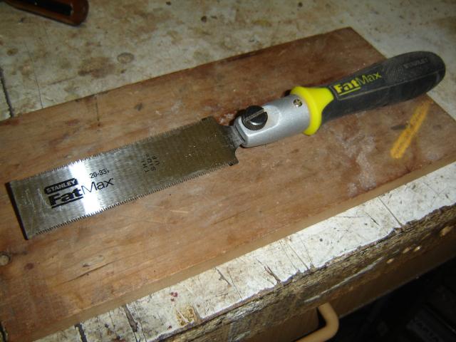

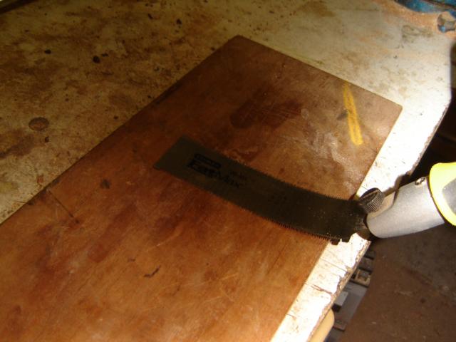

Pour araser (tourillons, chevilles), il existe une petite scie de chez Stanley qui va super bien : la 'Fat Max' (environ 15 €).
Elle fait 0.5 d'épaisseur, n'est pas avoyée, présente une denture ultra fine et est très souple.
Il suffit de la plier et elle se met toute seule au contact de la planche. Ca va tout seul, sans attaquer le support.
Elle va aussi très bien pour faire un trait de scie de 0.5 mm (en l'utilisant comme une japonaise).
Je vous la conseille.

La Fat Max (enfn, le modèle que j'ai) coupe dans les deux sens (en tirant et en poussant), et elle ne fait aucune rayure (sauf, évidemment, si on le fait exprès...).
Quand ma Fat Max aura rendu l'âme (ça fait 2 ans que je l'utilise très fréquemment), je testerai une Bahco.
Pour être très franc, j'aime beaucoup cette petite scie, parce qu'elle me permet de peaufiner la largeur des rainures accueillant les frettes de guitare (entre 0.5 et 0.6 mm) Mr. Green
Mais elle marche aussi très bien pour araser.
Autre avantage, elle n'a pas de 'dos' et on peut araser en pleine surface.
