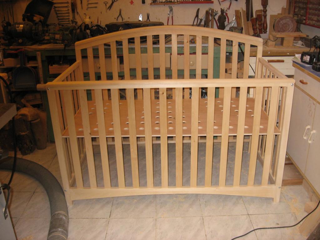

bonsoir.
voici celui que je viens de terminer.dimensions 1400 x 700 .
MessagePosté le: Dim 3 Nov 2013 - 02:46    Sujet du message: lattes lit bebe Répondre en citant
A la bonne heure !
L'exemple de notre ami Cley84 est criant de réalisme et parfait.
Il est clair qu'une planche 'aérée' suffit largement pour que ton très jeune 'héritier' dorme bien.
Tu auras tout le temps de fabriquer un lit adapté à son poids quand ton petit-fils aura grandi.
Dans l'immédiat, je te conseille de faire 'simple', même si je comprends que tu vises un confort 'trois étoiles' Okay
MessagePosté le: Dim 3 Nov 2013 - 08:00    Sujet du message: lattes lit bebe Répondre en citant
j'ai oublié de dire que la planche "sommier" est réglable sur 3 hauteurs différentes, 700, 500, 300 de haut par rapport au sol grace a des inserts et des piges visées dans ceux ci au choix..
MessagePosté le: Dim 3 Nov 2013 - 08:24    Sujet du message: lattes lit bebe Répondre en citant
Bonjour, très joli ce lit.
On a beau en voir plein le Net, certains attirent plus l’œil que d'autres.
Je trouve souvent que les barreaux, nombreux, sont trop massifs et cela alourdit l'allure générale.
Celui-là est bien équilibré, léger, élégant.
Bravo Christian.
Si tu as envie d'en faire un dossier n'hésite pas. Wink
MessagePosté le: Dim 3 Nov 2013 - 09:47    Sujet du message: lattes lit bebe Répondre en citant
j'ai une partie sur su, mais j'ai pas trop fait de photos en cours de réalisation, dommage, car la partie arrondie est en laméllé collé. bois tilleul.
