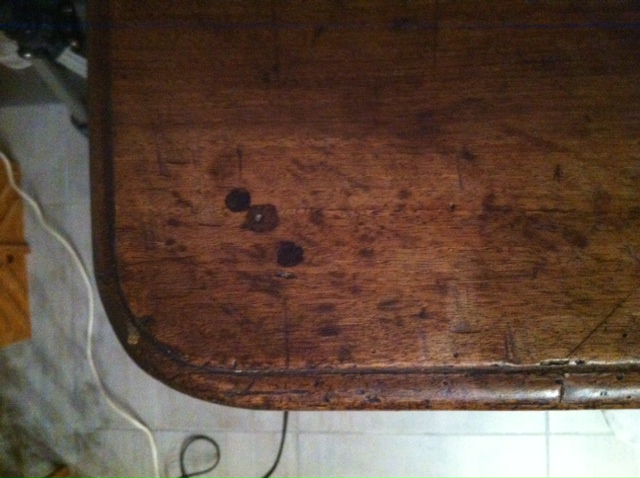

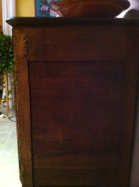

Edité: voici un peu une idée du style "sobre" que je souhaiterais réaliser.

je viens de mettre en place vos deux photos dans le post d'origine.

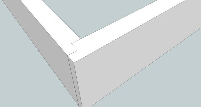

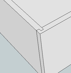

Tu trouveras un fichier sketchup (2013) sur des tiroirs que je compte réaliser pour ma fille. Merci aux "pros" de me dire mes erreurs s'il y en a.

MessagePosté le: Sam 5 Oct 2013 - 21:57    Sujet du message: Commode à tiroirs en cerisier Répondre en citant
J'ai installé la version 2013.
C'est une autre solution.
Comment vas-tu réaliser tes rainures à travers fil ?
MessagePosté le: Sam 5 Oct 2013 - 22:47    Sujet du message: Commode à tiroirs en cerisier Répondre en citant
A mon avis, ce n'est pas la meilleure solution.
Quite à faire un assemblage du type 'rainure droite', il vaut mieux qu'il n'y ait pas de rainure du tout.
Sinon, la partie 'externe' de la rainure (très fine) ne sert à rien pour la rigidité de l'ensemble.
Mieux, et sans usinage supplémentaire :
Enfin, ce n'est que mon avis sur l'aspect 'mécanique' Wink ...
